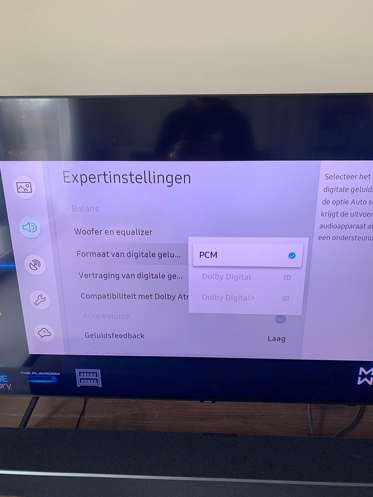

Btw het is nu gelukt om de ps4 in game mode op de soundbar aan te sluiten maar nu heb ik het volgende voor : als de ps4 op de soundbar is aangesloten staan de tv geluid expert instellingen op PCM terwijl als ik de ps4 op de tv aansluit deze op dolby staat .
Ps4 op soundbarPs4 op soundbar
Ps4 rechtstreeks op tvPs4 rechtstreeks op tv

Klopt. Eerst moet je dan je ps4 instellen op bitstream. Dan vervolgens moet je in bijv. De netflix app. Een film kiezen met atmos. Als de film afspeeld open je het menu op je tv weer en dan zie ipv. Pcm de mogelijkheid om dolby digital plus aan te zetten. Op je tv kan je dat pas aan zetten als dat signaal ook echt binnenkomt ander sis die optie niet beschikbaar voor het gemak...Nadat je dit hebt aangezet zal hij standaard bij het juiste bronmateriaal automatich de hoogte kwaliteit kiezen. Dan hoef je erna niet meer aan te zitten. Eenmalig instellen dus :).
