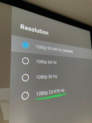

Gisteren alles aangesloten en vandaag voor het eerst getest. Tot mijn schrik zag ik dat de Nvidia Shield ineens geen 23.976Hz meer als optie heeft voor de resolutie/refresh rate. Alleen nog maar 50Hz, 59.940Hz en 60Hz (zie foto 1 hieronder). De meeste media is opgenomen in 23.976Hz. Als je de refresh rate op iets anders hebt staan, krijg je zogheten judder. Oftewel: haperingen in het beeld bij bewegingen. Daar ben ik (helaas) erg allergisch voor.

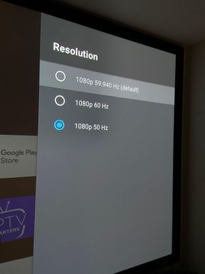

Allereerst dacht ik dat het aan de Nvidia Shield lag, dus ik ben flink op internet gaan zoeken. Hier zag ik de oplossing niet. Vervolgens ben ik via de Dune mediaspeler gaan kijken. Deze mediaspeler heeft ook 23.976Hz ook als (beeldmodus)optie. Anders dan bij de Nvidia Shield kon ik ‘1080p 23.976Hz’ gewoon selecteren. Echter, weer tot mijn schrik zag ik dat een lukraak opgezette film (in 23.976Hz) in 60Hz werd afgespeeld (zie foto 2 hieronder).

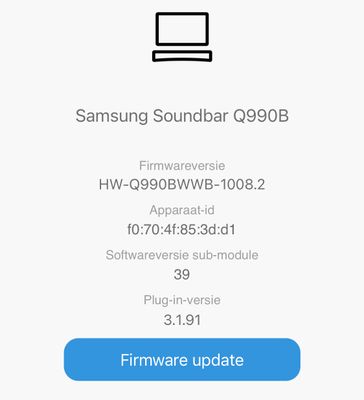

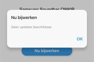

Ik heb nog gekeken naar de firmware, maar deze zou actueel moeten zijn (HW-Q990BWWB-1008.2, zie foto’s 3a en 3b hieronder).

Foto 1
Foto 2
Foto 3a
Foto 3b
