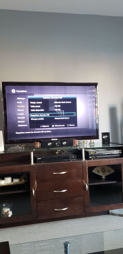

Frankky2019
Apprentice
Essayez de supprimer les données bd du systeme :Etape 1Etape 1
Etape 2Etape 2
Etape 3Etape 3
