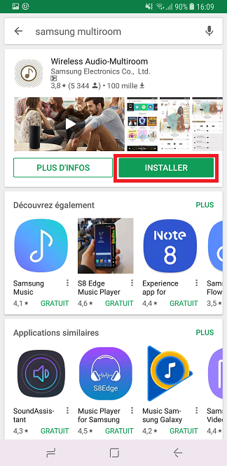

1. Téléchargez l’application « Samsung Multiroom » sur votre Smartphone ou tablette depuis « Play Store ».

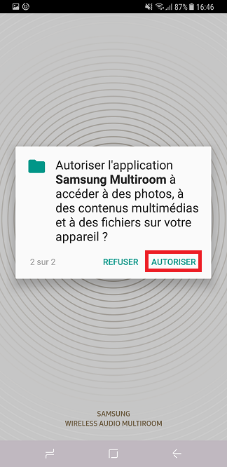

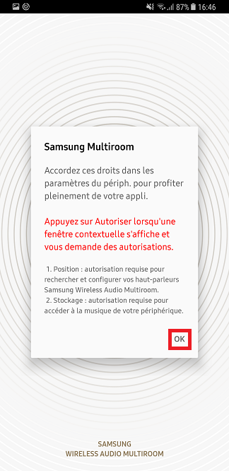

2. Lancez l’application « Samsung Multiroom » sur votre Smartphone ou tablette. Et appuyez sur « OK » afin d’afficher les demandes d’autorisation pour profiter pleinement de l’application.
3. Autorisez l’application à accéder à la position et au contenu multimédia de votre Smartphone ou tablette.

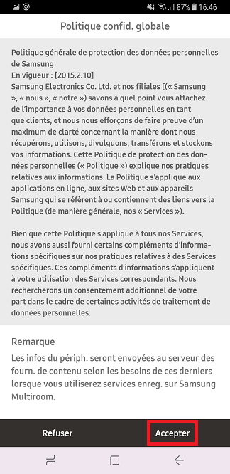

4. Après la lecture de la charte « Politique générale de protection des données personnelles de Samsung », appuyez sur « Accepter » pour finaliser l’installation de l’application.

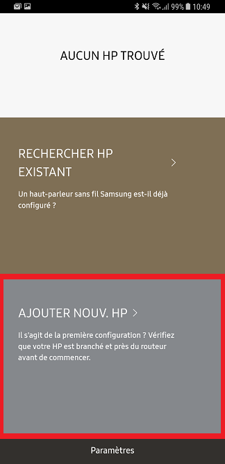

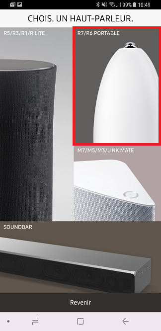

5. Appuyez sur « NOUVELLE CONFIG. » pour démarrer la configuration réseau de votre enceinte.
6. Validez le type d'enceinte que vous souhaitez connecter au réseau Wifi. Pour cette démonstration sélectionnez « R7 / R6 ».

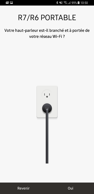

7. Vérifiez que le câble électrique de l'enceinte est branché et qu'elle se trouve à la portée de votre box Wi-Fi puis sélectionnez « Oui ».

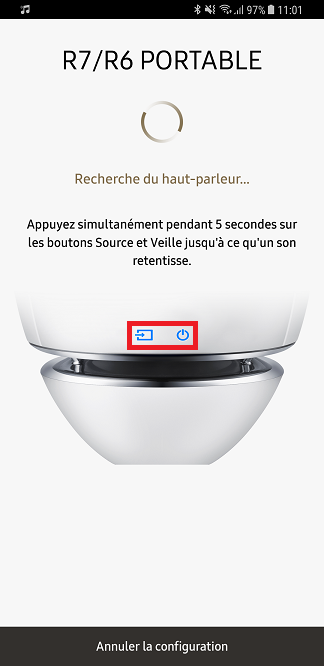

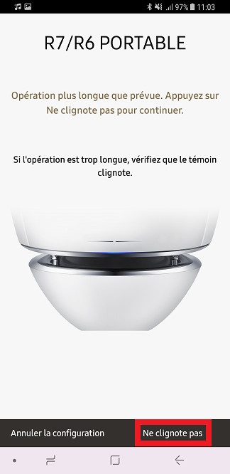

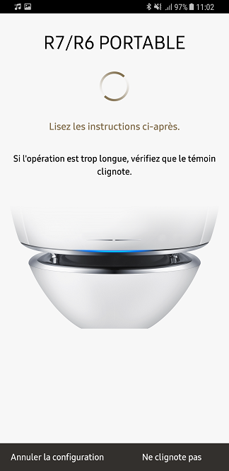

8. Patientez le temps que l’application demande la saisie du mot de passe de votre réseau Wifi, si l’opération est trop longue vérifiez si le témoin bleu sur l’enceinte clignote.
9. Si l’étape 8 est plus longue que prévu. Appuyer sur « Ne clignote pas » puis gardez la pression sur les boutons « Source » et « Veille » de votre enceinte multiroom pendant 5 secondes (Un son doit retentir de l’enceinte).

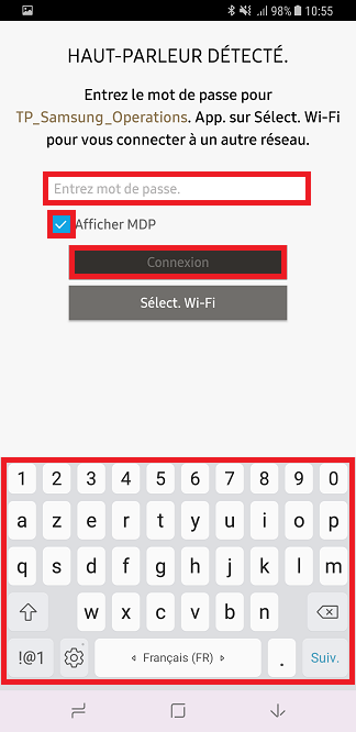

10. Dès que l'enceinte est détectée pendant la recherche, une connexion est établie entre cette dernière et votre Smartphone. Si le réseau est protégé, le Smartphone affiche un écran de saisie du mot de passe. Utilisez le clavier pour saisir votre mot de passe Wi-Fi, puis validez-le.
NB :
Vous pouvez cocher la case « Afficher MDP » pour simplifier la saisie.
Confirmer le nom du réseau sur lequel vous souhaitez connecter votre enceinte multiroom avant la saisie du mot de passe.

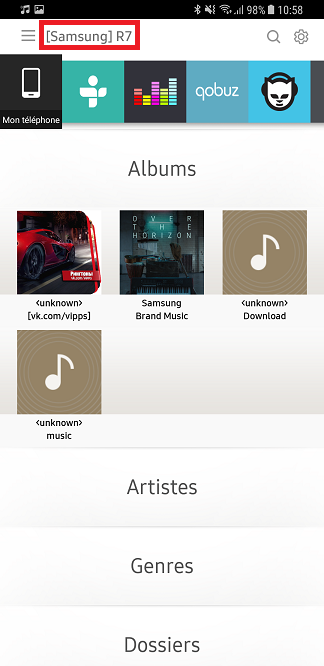

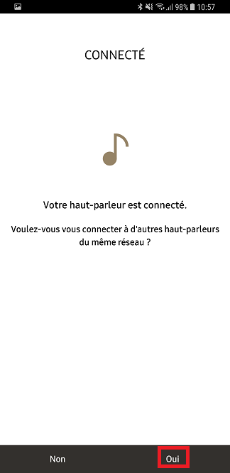

11. Dès que le nom de votre enceinte s’affiche sur l’interface de l’application, la connexion réseau est terminée et vous pouvez envoyer le son de la musique depuis votre smartphone ou tablette vers votre enceinte multiroom.
12. Si vous souhaitez connecter une autre enceinte multiroom Samsung à votre réseau Wifi, appuyez sur « Oui » et appliquez l'étape 9.
