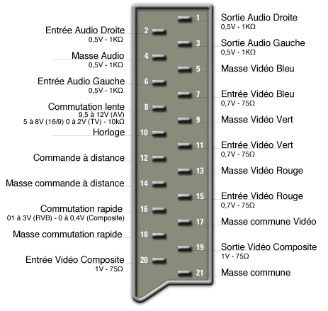

Meme si vous avez le deco de voir FAI, le signal audio atterit sur la peritel et sort au niveau des connections 1  droite/ 3  gauche et 4 pour la masse. Tout ca pour un eventuel branchement a un HC.
Vos fameuses prises rouge et blanche c'est des prises RCA
dont l'impedence de sortie est faite pour attaquer une entrée ligne et non pas un casque. Il y a une difference enter l'impedence de sortie ligne et casque, puisque ce deuxieme sort d'un amplificateur en general d'un petit TDA .... suffit .
