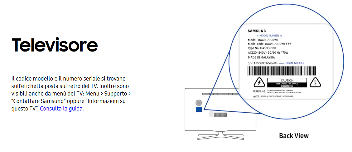

Ciao @silvano79Na, ti ringrazio per il riscontro e per i dettagli forniti.
Al fine di poter svolgere le opportune verifiche interne, avremmo la necessità di conoscere il codice modello completo del televisore in tuo possesso. Potrai reperire questa informazione seguendo le istruzioni illustrate nel seguente link:
https://www.samsung.com/it/support/come-trovare-il-codice-modello-e-il-numero-seriale-di-un-prodotto...
Facci sapere, rimaniamo a completa disposizione.
