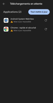

Bonjour,
Je rencontre un problème très embêtant puisque je ne peux plus ouvrir Chrome ni ouvrir de pages sur Google. Ci-joint le message d'erreur.
J'ai cliqué sur "Désinstaller" sauf que ça ne m'a pas désinstallé les MÀJ mais bien tout le système WebView j'ai l'impression. Ça n'a évidemment pas résolu le problème. (À chaque manip. j'ai redémarré l'appareil.) Ensuite j'ai donc installé Android System Webview dans le Play Store (Je ne sais pas si c'est ça que j'avais avant et qui a été désinstallé mais je l'ai installé.) Redémarrage du téléphone et..... RIEN.
Pouvez-vous m'aider, svp ? J'aimerais bien ne pas avoir à réinitialiser mon téléphone 🙂
Merci par avance, bonne journée.

J'ai donc, dans le Play Store, désinstallé toutes les MAJ d'Android System WebView et de Chrome. J'ai forcé l'arrêt de l'application Chrome.
Puis, je suis allé dans Paramètres > Options de développement > Mise à jour auto. système (désactivé) - Je ne suis pas sûr que ça soit indispensable mais je l'ai fait. Attention à bien réactiver ce paramètre à la fin de la manip !
J'ai ensuite redémarré le téléphone. J'ai ouvert Google et Chrome et tout fonctionnait comme avant ! J'ai seulement perdu les données de l'application Chrome (cache de l'application).
Après ça je n'avais plus la possibilité de mettre à jour ces 2 applications (cf. pièce jointe). Cependant, après quelques minutes j'ai cliqué sur  "Mettre à jour Chrome" directement depuis Chrome qui me le suggérait dans les 3 petits points en haut à droite. Là ça a fonctionné. J'ai pu ensuite mettre à jour Android System WebView.

Je n'ai pas réussi à retrouver ton post mais j'ai vu un post similaire dont je me suis inspiré. J'ai donc désinstallé toutes les MÀJ d'Android System WebView et de Chrome. J'ai ensuite forcé l'arrêt de Chrome. Puis j'ai redémarré pour téléphoner.
À ce moment là j'ai pu rouvrir Chrome et Google comme avant (l'application a été réinitialisée et mes pages ouvertes que je mettais de côté ont toutes disparu).
Seul problème (qui n'a pas duré longtemps) : Chrome et WebView n'arrivaient pas à être mis à jour dans le Play Store (pièce jointe) mais quelques minutes plus tard j'ai réessayé en cliquant sur "mettre à jour" directement dans Chrome grâce aux 3 petits points en haut à droite - je doute que ça soit le fait de l'avoir fait depuis Chrome qui change quoique ce soit mais bon.
Là Chrome a bien voulu se mettre à jour et WebView aussi !
