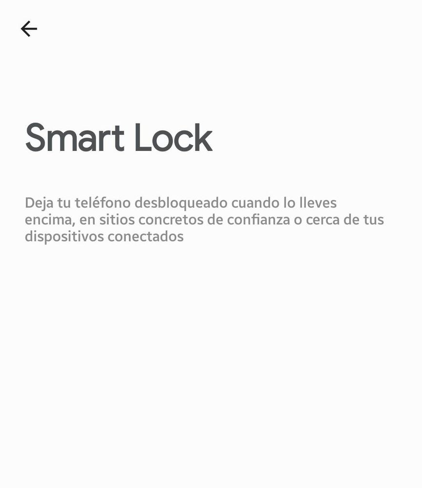

Hola buenas , tengo un S23+ , recientemente hetenido una actualización de mejora de camara , seguridad y demas y lo que estoy notando es que el Smart Lock falla .
Cuando conecto el movil al altavoz o al coche los tengo como dispositivos de confianza para que no tenga que estar poniendo la huella cada vez que quiera desbloquearlos , pues desde esta ultima actualización , funciona pero al rato falla y me pide todo el rato la huella para desbloquear .
Si reinicio el movil este vuelve a funcionar con normalidad unas horas y vuelta a lo mismo.
Hasta antes de la actualización esto no me pasaba .
Nose si solo me pasará a mi o no .
Nosé si habrá alguna posible solución o hay que esperar a futuras actualizaciones para que vuelva a funcionar como antes .
Adjunto la foto para que veais lo que me aparece cuando entro en Smart Lock cuando este ya no funciona , no me aparece nada cuando deberia aparecer los dispositivos/lugares de confianza .

Buenos días, es un fallo muy reportado, debido a Google. Se espera ser parcheado en breve con uma actualización.
Soluciones alternativas son reiniciar el dispositivo o borrar cache y datos de Pantalla de Bloqueo. Para ello acceda a Ajustes /Pantalla de bloqueo, abajo de todo /Acerca de Pantalla de Bloqueo /"i" en la parte superior derecha y en la siguiente pantalla Almacenamiento - borrar cache y Datos, reinicia y comprueba. Saludo.

Buenos dias, siga estos pasos para resolver el problema :Acceda a Ajustes /Pantalla de bloqueo /abajo de todo /Acerca de Pantalla de Bloqueo /"i" en la parte superior derecha /en la siguiente pantalla Almacenamiento /borra cache y si el problema persiste borra Datos. Reinicia el teléfono y comprueba.Comentanos si has podido solucionar el fallo. Saludo

Despues de todo el dia usando el movil conectado de vez en cuando a dispositivos de confianza , decir que a priori el problema se me ha resulto siguiendo los pasos que Ventor me ha dicho , gracias a ambos por la respuesta .
