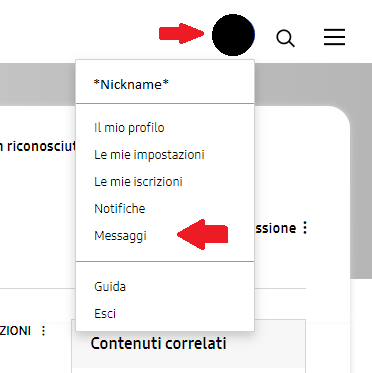

Ad ogni buon conto, vorrei appurare quanto intercorso finora con il nostro supporto e-mail, ed a tal proposito ho provveduto ad inviarti un messaggio personale con richiesta di dati: controlla sul tuo profilo cliccando sull'avatar in alto a destra, e dunque alla voce Messaggi.
Attendo tue. Buona giornata.
