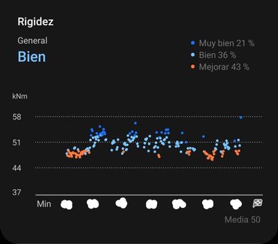

A continuación tenemos los datos relativos a las Métricas de correr avanzadas, que consiste en el análisis de tu técnica de carrera general, proporcionándote los detalles que necesitas para mejorar como corredor.
Este análisis está basado en tu ritmo, edad, peso y altura, obteniendo una puntuación de Mejorar, Bueno o Excelente. Cuando el análisis te indica Mejorar, te proporciona una serie de ejercicios que pueden ser de ayuda para mejorar dicha métrica.
Si pulsamos sobre la (I) obtendremos información relativa a cada una de éstas métricas.
Como se puede observar en la imagen inferior en la gráfica puntuada como MEJORAR observamos la indicación “Ejercicio s”, que se trata de un acceso directo a los ejercicios proporcionados por la App para mejorar y que más adelante se adjuntará en imagen GIF para no extenderme mucho más en esta publicación.
Para poder ver con mayor detalle estas métricas, pulsamos sobre Ver detalles y obtendremos 6 parámetros, que a su vez nos proporcionarán la  puntuación general, los porcentajes y una gráfica espaciada en el tiempo, con lo que podemos saber en que lugar/distancia/ etc hemos de mejorar.

6. RIGIDEZ.
