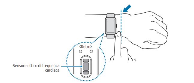

Hai verificato che il Fit risulti indossato correttamente come indicato nella seguente illustrazione?
Considera, infine, che il funzionamento del sensore ottico di frequenza cardiaca potrebbe risentire della presenza di tatuaggi, segni e peli sul polso su cui indossi il Fit. Ciò potrebbe impedire al Fit di riconoscere
che lo stai indossando e le funzionalità del Fit potrebbero non funzionare correttamente.
