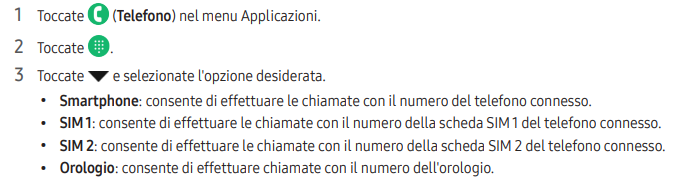

Hai provato a verificare che il numero dell'orologio sia stato correttamente settato per poter effettuare le chiamate? Potrai facilmente verificare questa informazione nel seguente modo:
A questo punto, ti chiedo gentilmente di selezionare la dicitura orologio e verificare se quanto segnalato sussiste.

Buongiorno Danilo, grazie mille per il tuo aiuto. Si la chiamata non parte indipendentemente dal numero chiamato. Il provider telefonico è Vodafone. Si il numero dell'orologio è settato correttamente, ho fatto un ulteriore controllo ed è selezionato OROLOGIO. Purtroppo il problema sussiste. Grazie mille
