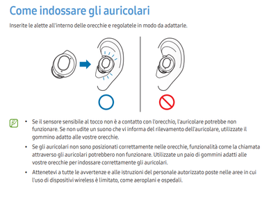

Verifica di indossare in maniera corretta gli auricolari, come da manuale d'uso:
https://downloadcenter.samsung.com/content/UM/202309/20230914123959325/SM-R400N_UM_Open_Ita_Rev.1.0_...

Ciao, mi sono letto il manuale e l'unica cosa che mi sono dimenticato di fare è inserire le alette poichè, avendo avuto il primo modello di buds che non possedeva le alette, non ci ho fatto caso. Per il resto mi sembra di aver impostato tutto nel migliore dei modi (posseggo un S21 FE)
