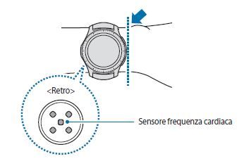

Per quanto riguarda la misurazione del battito, occorre considerare che questa viene calcolata utilizzando un fascio di luce che capta il flusso sanguigno; la precisione, dunque, può variare in base a numerosi fattori che influenzano l'assorbimento ed il riflesso di luce, come la circolazione o la pressione sanguigna, le condizioni cutanee, la presenza di sporco, tatuaggi o di sudore sotto il sensore.
La posizione dell'apparecchio è, inoltre, fondamentale per una corretta misurazione: assicurati che il Watch sia posizionato come nell'immagine sottostante e che non sia eccessivamente largo o stretto:
Per quanto riguarda la misurazione del sonno, ti confermo che se la frequenza cardiaca è irregolare o il Watch non riconosce correttamente la frequenza, il riposo viene analizzato in sole 3 fasi: sonno agitato, leggero o non agitato.
Non viene dunque conteggiata correttamente la fase di sonno profondo ed è possibile che tutto possa dipendere proprio da un'errata misurazione cardiaca; prova a seguire le istruzioni fornite sopra per verificare se il comportamento cambia :winking-face:
