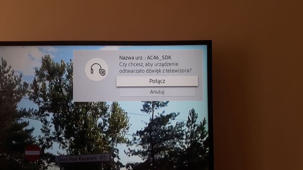

Witam.
Czy w tym przeklętym telewizorze można wyłączyć połączenie Bluetooth, albo chociaż zablokować wybrane urządzenia? Jestem spamowany mniej więcej co 15 sekund, prośbą o połączenie nieznanym mi urządzeniem. Nie mam do niego dostępu i nigdy nie będę miał, a ten przeklęty telewizor co chwila wyświetla mi powiadomienie.

Witaj. Przepraszam, ale nie mogłem wczesniej odpisać. W inteligentnych zabezpieczeniach niestety nie znajduje nic. Poniżej zdjęcie komunikatu.20191222_122630.jpg
Wybranie anuluj powoduje, że komunikat znika na parę naście sekund. Po wybraniu opcji połącz, telewizor próbuje się łączyć, komunikat znika i po paru sekundach pojawia się w identycznej formie jak na zdjęciu.  Urządzenie usunięte z powiązanych urządzeń, telewizor też  był resetowany do ustawień fabrycznych.

@Wanamingo  Ktoś musi co chwile załączać parowanie tych słuchawek. Pozostaje Ci go namierzyć.

Tak, od czterech tygodni ktoś siedzi za ścianą i naciska co chwile przycisk parowania sprzętu. Byłem już u sąsiadów, wszystko "niby" posprawdzali. Pozostaje to oddać telewizor i wybrać coś co nie robi takich problemów.  Dzięki. Jest ponoć możliwe fizyczne odłączenie modułu komunikacji, ale po pierwsze tracę nic nie wartą gwarancję i możliwość korzystania z WiFi. Mogę także obłożyć mieszkanie olowianymi płytami i cieszyć się świętym spokojem. Znasz może procedurę wejścia w menu serwisowe w tym modelu?

@Wanamingo Zadzwoń na infolinię tel 22 607 93 33 i sprawdzą Ci zdalnie.

Mała aktualizacja.
Infolinia niestety nie jest w stanie rozwiązać tego problemu, mimo ponoć *specjalnego* resetu urządzenia przeprowadzonego przez nich. Na koniec odsyłają do serwisu, który może taka usługę wykonać - oczywiście odpłatnie.
Wszystko tak naprawdę jest do zrobienia w menu serwisowym, ale niestety kończy się to całkowitym wyłączeniem BT. Super. Dziękuję Ci Samsung. Za nic...

@Wanamingo  Serwis może Ci wyłączyć BT i myślę, że będzie to ramach gwarancji warunkowo.
