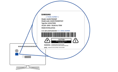

Ostatnio pojawiło się kilka pytań o datę produkcji TV, więc postanowiłem wam pokazać, gdzie ona jest zaszyfrowana w numerze S/N i jak odczytać miesiąc i rok.
Zamieszczam przykładowy numer S/N 07PP3SEGA00015K. Jak wiadomo, numer składa się z 15 znaków, nas interesują dwa znaki od lewej strony- 8 i 9.
Dodam, że rok produkcji można też odnaleźć w kodzie modelu, na przykład UE75TU7092UXXH, gdzie 5 znak - T oznacza rok 2020 i następnie A - 2021, B - 2022 i C - 2023 rok.
Kod modelu i S/N znajdują się nie tylko na tabliczce znamionowej, ale też w menu TV Ustawienia > Pomoc techn. > O telewizorze lub w starszych modelach Ustawienia > Pomoc techn. > Kontakt z firmą Samsung oraz na kartonie (w tym przypadku w S/N brakuje 15 znaku).
https://www.samsung.com/pl/support/mobile-devices/gdzie-moge-znalezc-kody-produktowe-mojego-urzadzen...
