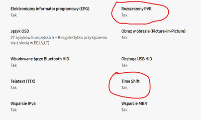

W wskazanym linku do telewizora https://www.samsung.com/pl/tvs/qled-tv/q80a-50-inch-qled-4k-smart-tv-qe50q80aatxxh/#specs
Nie ma żadnej informacji o TV/SAT, a jest o 2 tunerach (Tuner DTV x2 lub 2 tunery) jedynie coś jest w łączności:
W instrukcji UE43BU8002K jest to samo opisane (strona 118), to co wskazałeś. Lecz nic nie ma czy ten model to ma.
Szkoda, że tak słabo SAMSUNG komunikuje taką prostą i podstawową funkcję...

Zgadza się że TV ma dwa tunery Q80AAT i poniżej jest info.
