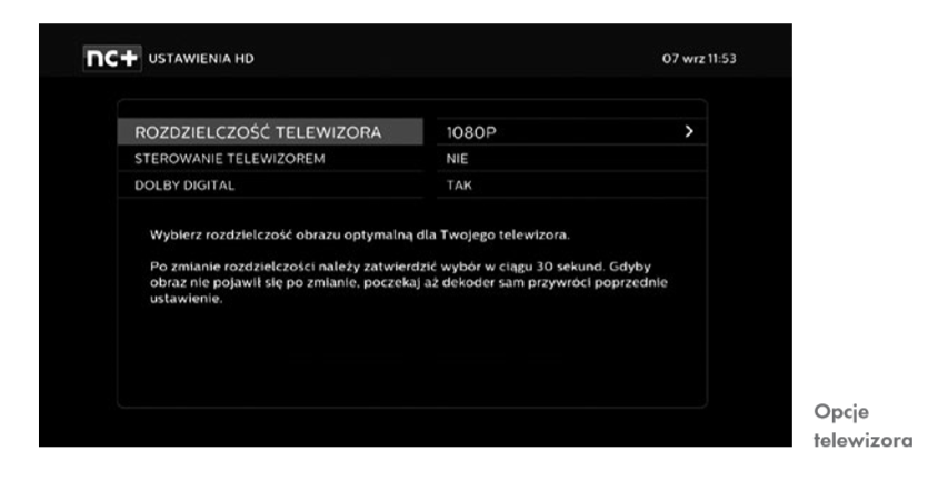

A takie ustawienia masz jak na zdjęciu ?

Dolby digital mam na "nie" bo nie mam żadnego zewnętrznego urządzenia do odtwarzania dźwięku.. zresztą tak też mi zlecił konsultant nc+
