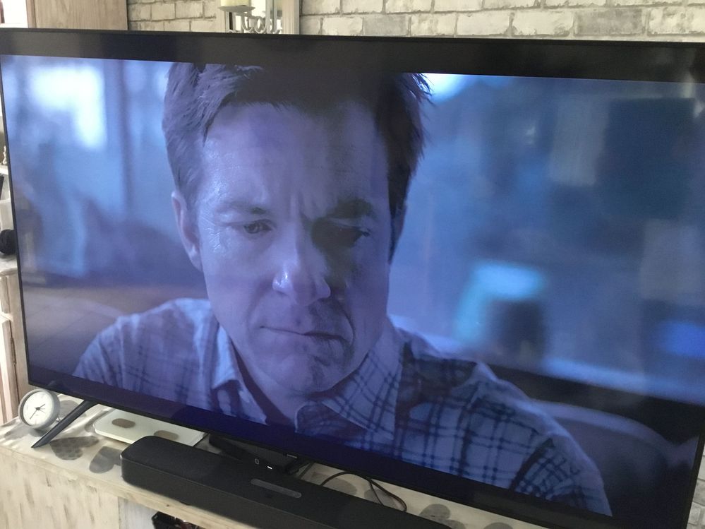

Korrelig beeld op Samsung UE65TU7020wxxn provider Telenet . Vooral op Netflix en prime is het echt korrelig beeld . Ik had eerst dezelfde Samsung maar had los beeldscherm . Heb deze zonder problemen vervangen gekregen maar deze moest ik nog volledig zelf programmeren ( dus niet idem zoals de eerste ) we kijken Netflix en prime rechtstreeks via cat 8 kabel . De eerste ( kapotte ) Samsung had echt perfect beeld

Veerle F
Explorer
Opties
D29ECB76-58DC-47F2-A10B-B7204F8B3B05.jpegEE5FD77D-ED6B-428C-A53F-88E330F86556.jpeg63B7CF1E-6BE4-4B48-9301-0872994EB455.jpeg70705E55-053E-4023-BA6C-099AA85125AD.jpegB0EED2E6-3762-43D5-86C7-BC798321EF58.jpeg

Hoi @Veerle F ,
Bedankt voor de foto's! De strandfoto ziet er goed uit. Eigenlijk het bewijs dat het niet aan de tv ligt.
Zou je, als het mogelijk is, een 4K UHD democlip willen bekijken? Zie je het daar ook op terug?
De softwareversie is out-of-date. Er is een nieuwe (2200.9) beschikbaar.
Deze is van 7 februari. De tv kan deze nog niet vinden, dus graag updaten via USB.
Hier te vinden bij Handleidingen en downloads en pak de Alles Besturingssysteem:
https://www.samsung.com/nl/support/model/UE65TU7020WXXN/
Zorg wel dat van de uitgepakte T-KTSU2DEUC.zip de upgrade.msd (in de map T-KTSU2DEUC→image) in de 'root' (hoogste niveau) van de Externe HDD/USB-stick staat, anders kan de tv ‘m niet vinden.
In principe heb je alleen de upgrade.msd file nodig. Installeren:
Ga naar Instellingen→Ondersteuning→Software-update→Nu bijwerken. Kiezen voor USB. Daarna de tv resetten.
Misschien lost dit het probleem op. Zo niet, dan zou ik contact opnemen met Netflix/Prime Video.
Het komt namelijk alleen bij deze apps voor. Samsung maakt overigens geen apps.

Dit is via digicorder gewoon play more . Aangezien de vorige identiek dezelfde Samsung het niet had , denk ik niet dat het aan de apps ligt .Dit is via digicorder gewoon play more . Aangezien de vorige identiek dezelfde Samsung het niet had , denk ik niet dat het aan de apps ligt .
