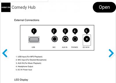

en principio no tiene usb midi, las entradas y salidas que tiene son las de la foto. lo que yo había pensado, era conectar la tablet a la salida de los cascos del piano, aquí tendríamos el sonido que sale del piano, pero no sé cómo poner ese sonido para que la tablet lo escuche

@oskosk ,por lo visto tienes salida unicamente Jack 3,5 mm en el piano ,lo cual hasta donde yo sepa no  va a servir para introducir  audio en la tablet aunque pongas un divisor en la salida de Headphone output/Phones/ Si tuvieras salida MIDI  en el piano,seria posible tal vez..Saludo.

Exactamente, solamente tengo salida para los Cascos Desde el piano. El objetivo era utilizar esa salida de cascos para que la tablet escuchara el sonido del piano y es por eso que preguntaba si En esta tablet, había manera de introducir ese audio
