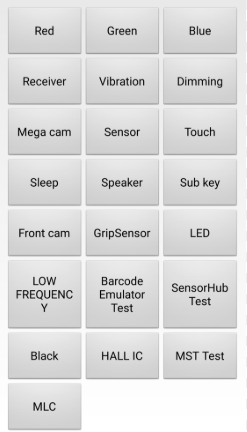

Cornelia_M
Opzioni
Ciao @EllaQff,
grazie per il riscontro, non è un problema aver incluso l'immagine in un altro messaggio. 🙂
Il tastierino numerico che visualizzi deve essere utilizzato per digitare l'ulteriore codice *#0*# al fine di accedere alla modalità di test, che risulterà così:
Vedo però che questo menu non compare, pur avendo inserito il codice corretto. Se non riesci ad avviarlo, comunque, non preoccuparti: il test ci avrebbe consentito di sapere già da ora l'origine delle linee blu (se software o hardware), ma non è obbligatorio: in caso di dubbi, il centro assistenza potrà verificare nuovamente il prodotto.
Ti consiglio, dunque, di effettuare un backup dei tuoi dati personali, avviare il tablet in Modalità Manutenzione, a tutela dei contenuti, e riportarlo al centro assistenza:
