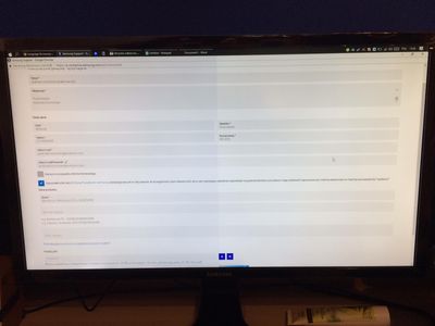

Wady matrycy podlegające gwarancji
1. Martwe piksele – są definiowane jako piksele nie emitujące żadnego światła. Norma dla matryc zakłada, że matryca nie może posiadać więcej, niż 5 takich pikseli.
2. Kolorowe piksele – kolorowe piksele, świecące jednostajnie jednym kolorem. Wg norm przyjętych przez Samsung na matrycach monitorów są one niedopuszczalne.
3. Robaki w matrycy – jeżeli w trakcie użytkowania urządzenia pojawi się w nim ciało obce, np. dobrze widoczny robak także jest to podstawa do przyjęcia zgłoszenia. Poniżej poglądowe zdjęcie przedstawiające owada w matrycy:
4.Inne - Poniżej zamieszczam kilka poglądowych zdjęć matryc monitorów kwalifikujących je do naprawy w ramach gwarancji:
