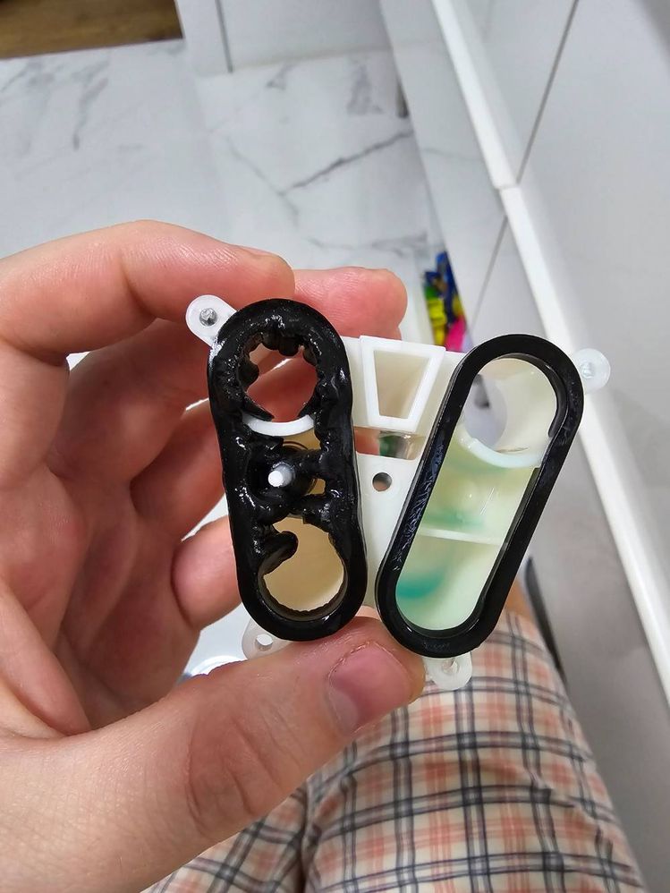

Chciałbym się podzielić odkrytą rzeczą w pralce. Od jakiegoś czasu zmagałem się z niedziałającym dozownikiem do plynu zmiękczającego. Wymieniłem oczywiście na nowy za ponad 500 zł ale mówię "sprawdzę co mogło się tu zepsuc" i okazuje się że materiały z jakich samsung robi uszczelki do plynu do płukania nie są odporne na plyn do płukania. Co skutkuje tym że uszczelka spuchła i zablokowała część odpowiedzialną za dozowanie. Część od plynu do prania jak nowa. Czy materiały z jakich produkujecie części są testowane na działanie środków do których są przeznaczone?

Po 3 latach przestało działać ale jaki był okres kiedy to się powiększało ciężko stwierdzić.
