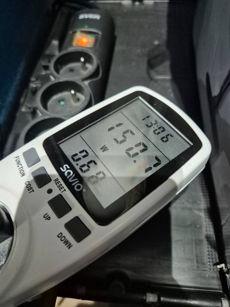

Czy wam też lodówki pobierają po 150w? Podczas takiego poboru jest cisza, nie pracuje.
Mam wrażenie, że od jakieś czasu lodówka za dużo prądu pobiera i ma momenty w których nie chce się wyłączyć a myślę że już powinna. W specyfikacjach mowa o 254kwh na rok a tu po obliczeniach wychodzi mi raz tyle ile powinno być.

Wskazywane przez producenta pomiary są liczone w specjalnych komorach, a samo zużycie prądu jest zależne od wielu czynników. Dla przykładu częstotliwość otwierania drzwi, ilość produktów w środku, zasłonięte żywnością nawiewy, zachowane odległości montażowe. Postaraj się zmierzyć pobór, przy dłuższym czasie nieotwierania drzwi i odsunięciu produktów od tylnej ścianki - jeśli wyniki będą takie same, to serwis musiałby zerknąć do niej.

Jakiś specjalny termometr zakupić do tego? Podczas 37 godzin pracy łącznie zużyła ponad 1,7 KWh

Lodówka pracuje w trybie 45-50min pracy (tak że ją słychać jak pracuje) i 20-25min bez pracy (tzn pobiera wtedy na poziomie 1,5 wata) wydaje mi się że za częste te cykle

W teorii silniki inwerterowe tak działają, tzn. przeskakują między trybami. Przy częstszym otwieraniu drzwi - załączy się wyższy tryb, później w momencie wyciszania niższy i tak ciągle. Z termometrem może być różnie, bo temperatura wskaże inny pomiar przy wywietrznikach, inny na krawędzi półki. Sugerowałabym jednak kontakt z serwisem, żeby sprawdzili i pobór i odczytali dane temperatur.
