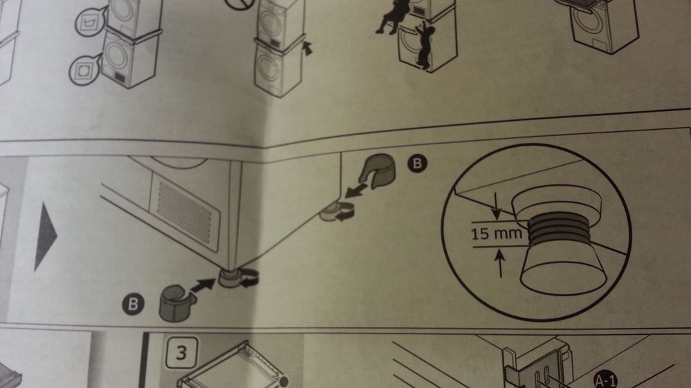

Zamontowałem półkę SKK-DDX (przy pomocy łącznika SK-DH). W instrukcji jest napisane aby wykrecić nóżki tak, aby odsłonić gwint na 15mm i założyć na ten gwint osłony (LEG ADJUST). Czy to dotyczy wszystkich modeli suszarek? U mnie stopki nóżek są wysokie i duże, a nie takie jak w instrukcji. Jeżeli nałożę osłony na gwint to prawie cała nóżka jest wykręcona z suszarki. Proszę o poradę co mam zrobić. Może warto by uaktualnic instrukcję.

Do suszarek i pralek z serii T zalecamy łącznik SKK-UDW. W tamtym łączniku zasada jest taka sama, 15 mm i na to zabezpieczenie.

@Marturek u mnie też prawie cała stopka jest wykręcona. Ważne jest też to jak zakładasz ten leg adjuster - nacięcie powinno być w odpowiednią stronę ustawione

@Marturek ważne jest żeby tym płaskim ścięciem było od dołu, w poziomie możesz obrócić o 180 stopni :winking-face: u mnie zakrywa to półka także nie rzuca się w oczy

A mógłbyś zamieścić zdjęcie z zasuniętą półką? Zrobiłem tak jak w instrukcji wg. twoich wskazań i niby wszystko jest ok, ale szpara między półką a suszarką wydaje mi się zbyt duża, ma ok 1,5 cm.20210204_004616.jpg
 Na zdjęciach firmy samsung szczelina jest minimalna. Powiem szczerze, że oczekiwałem lepszego efektu.
