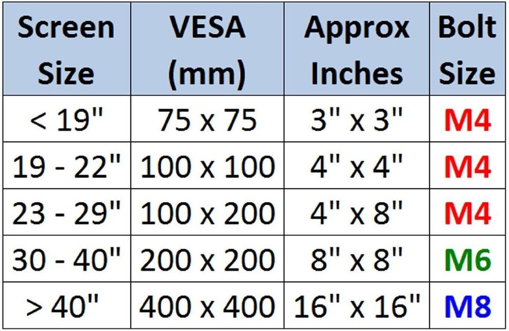

Non ho risposto perche' ogni modello adotta una sua filettatura e per la lunghezza basta misurarla con un calibro e dipende sempre dalla staffa che si e' scelta di adottare.
Questa e' lo standard VESA:
VESA+Chart
