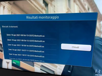

Salve a tutti,
da qualche giorno ogni volta che accendo la smart tv samsung QE65Q800TAT mi compaiono degli avvisi su processi dannosi bloccati. Vi allego le foto. A qualcuno capita? Questo cosa comporta? Grazie.

Stamattina mi è arrivato il nuovo tv UE55TU7090UXZT e quando sono su google o youtube mi compare il messaggio di processo dannoso bloccato... come si risolve? IMG-20210809-WA0005_32621.jpg

Il tv è dotato di antivirus atto a proteggerlo da attività dannose in cui ci si può imbattere durante la navigazione in rete sui siti non protetti.
Ti suggerisco quindi di non preoccuparti in quanto tale dicitura è presente quando l'antivirus sta lavorando correttamente.
Posso suggerirti, eventualmente, di andare ad eseguire il ripristino dello smart hub del dispositivo mediante il seguente percorso:
  • impostazioni
  • supporto
  • manutenzione dispositivo
  • auto diagnosi
  • ripristina smart hub
Qualora dovesse ripresentarsi la dicitura indicata, ti consiglio di approfondire il tutto mediante l'assistenza diretta fornita dal nostro supporto tecnico.

Ciao Andrea, oggi ho acquistato la stessa TV di m1no. Ho lo stesso problema. Ho già ripristinato lo smart hub. Ma compare sempre lo stesso errore, sia che si giochi alla nintendo switch, che si guardi la TV. Come è possibile risolverlo? Oggi ho chiamato il servizio clienti, mi dovevano richiamare, ma non lo ha fatto nessuno. È veramente fastidioso, a livello di pensare di riportarlo in negozio, e acquistare un'altra smart tv.

Ricordi se il messaggio in questione è apparso in seguito all’installazione di particolari applicazioni, oppure anche quando lo Smart TV risultava "vuoto" in seguito al ripristino del sistema Smart Hub?
Oltre alle periferiche HDMI, risultano connesse al televisore anche dispositivi di memoria USB? In tal caso ti consiglio di disconnettere tutto e verificare nuovamente il comportamento del prodotto dopo un riavvio. 👍
Restiamo in attesa di ulteriori dettagli, se possibile pubblica anche tu una fotografia raffigurante i messaggi proposti sullo schermo.

Ciao, grazie per la tempestiva risposta. Nessuna usb, e si, l'errore è apparso immediatamente e continuamente, anche dopo il ripristino smart hub. L'errore, o meglio, il processo considerato dannoso, è sempre lo stesso, quello che vedi in Foto.
L'errore rende la TV inutilizzabile ad esempio per giocare con la nintendo switch. Allego foto.
Alla TV è collegato skyq, nintendo switch, e soundbar samsung, tramite cavo ottico. Nient'altro. Ieri abbiamo creato il nostro account samsung, e collegato la TV alla wifi vodafone.
