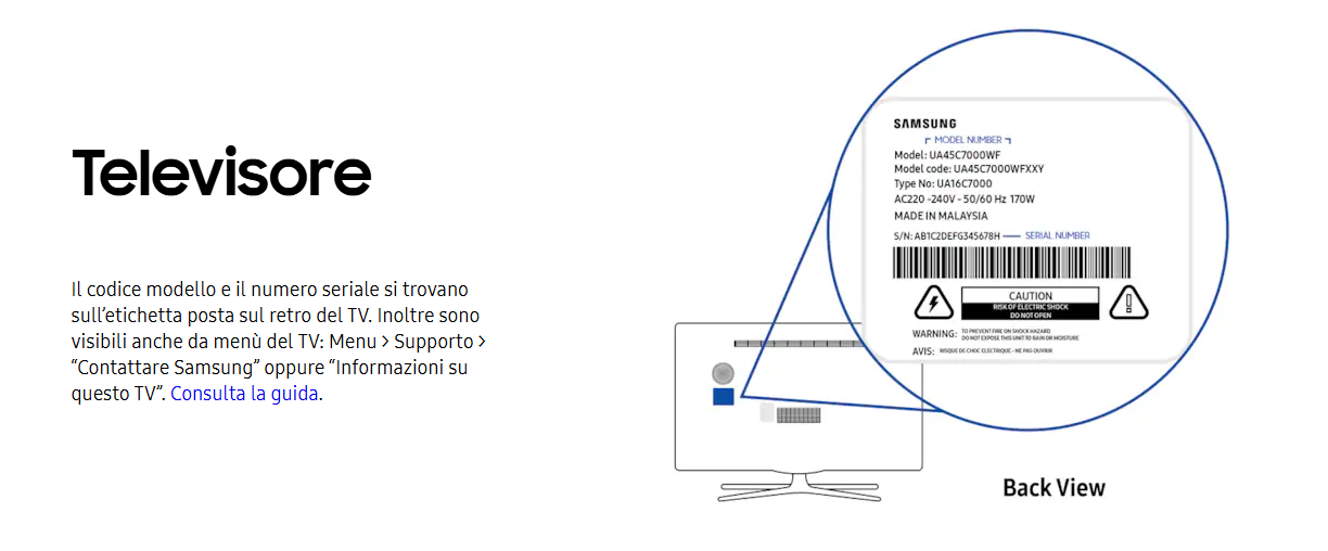

Ci sono diversi punti da chiarire. Partiamo dal codice modello del TV e della Soundbar: potresti fornirci entrambi i codici completi?
Il codice modello completo del TV è individuabile seguendo questi passaggi:
