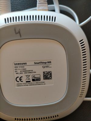

Tengo en Hun Samsung Samsrthings wifi ET-WV523.
Ha alguien le pasa que no le permite conectar ni gun sensor Zigbee
Trato de conectar el sensor de puerta y la sirena suministrado junto al pack y no los encuentra.
Indicó que se pueda actualizar y no mantiene la configuración
Llevo 3 meses con el problema y en Vodafone donde lo compre no tienen solución.
He probado con 3 Hubs del mismo modelo distintos y a todos les sucede lo mismo.
En mi opinión les pasa a todos los que tenemos este modelo

Pues yo tengo smartthings con Vodafone desde hace cinco años! Que problema te da exactamente? La sirena no la uso. Pero si hub, dos cámaras y otro sensor adicional sin problema.

Los añades desde smartthings? Dispositivos por marca, Vodafone?

He probado de las dos maneras
Cuando lo hago el Hub ni parpadea
Yo creo que no hay comunicación von Zigbee

Tengo otro Hub Samsrthings, que no es marca Samsung y funciona perfecto, lo detecta todo al momento.
Pero los Samsung nada de nada
