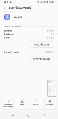

Spróbuj jeszcze wyczyścić dane aplikacji.
Wybierz kolejno: Ustawienia > Aplikacje > Aparat > Domyślna pamięć > Wyczyść dane
Na koniec zrestartuj telefon.
UstawieniaUstawieniaAplikacjeAplikacjeAparatAparatDomyślna pamięćDomyślna pamięć
