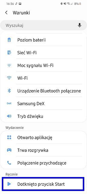

  • Klikamy przycisk na środku ekranu, co pozwoli na wybrać nam wybrać procedurę dla warunku JEŚLI [IF] i wybieramy regułę Dotknięto przycisk Start.
