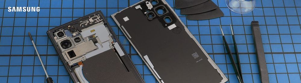

Voor alle handige harry's onder ons is het nu mogelijk om zelf een aantal toestellen te repareren!
Dit scheelt tijd en natuurlijk een reset van je toestel!
Het gaat om originele onderdelen en het is een programma vanuit Samsung zelf! Dus geen neppe onderdelen!
Momenteel is dit mogelijk voor de S20 t/m S22 en de Galaxy Book Pro 15. Waarschijnlijk word dit aanbod vergroot in de toekomst.
Momenteel is het mogelijk om zelf het scherm, usb poort en de backcover te vervangen.
Naast het onderdeel kunt u ook een toolkit bestellen waarmee u zelf de reparatie goed en veilig kunt uitvoeren. De heldere instructievideo laat u stap voor stap zien hoe u dit zelf kunt doen.
De repair kit bestaat uit de volgende tools:
1.      Heating pad
De heating pad verhit de lijm waarmee de display is gemonteerd. De lijm wordt zachter en met de plectrums kan dan het scherm gemakkelijker worden gedemonteerd van het frame. De heating pad is enkel nuttig voor alle smartphones, niet voor de opening van Galaxy Books.
2.      Openingsplectrums (set van 6)
Met de plectrums kun  je het scherm voorzichtig loskrijgen van het frame. Ze zijn van plastic zodat het scherm en frame niet worden beschadigt.
3.      Spudger
Met de plastic spudger kun je gemakkelijk onderdelen demonteren die niet beschadigt mogen worden.
4.      Zuignap
Met de zuignap kun je gemakkelijk het scherm van het frame verwijderen als de lijm zacht wordt. Je plaatst deze op het scherm en trekt hem langzaam omhoog terwijl je de lijm verwijdert met de plectrums.
5.      Pincet
Met de pincet kun je gemakkelijk onderdelen en andere items vastpakken voor (de)montage. Het is een ESD pincet, welke dus niet gevoelig is voor het doorgeven van statische geleiding.
6.      Schroevendraaier
Met de Philips PH000 schroevendraaier kun je schroefjes verwijderen die bepaalde onderdelen vastmaken aan het mainboard. Dit formaat is specifiek geschikt voor de Samsung smartphones.
