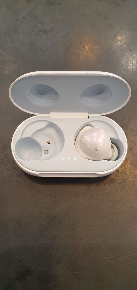

Bonjour à tous,
Voilà déjà 2 fois que je rencontre ce soucis et il vient de réaparaitre pour une 3ème fois et là impossible de le régler, même si les 2 premières fois je pense que c'était un coup de chance ou des signes précurseurs...
Mon écouteur gauche ne se recharge plus dans le boitier. En effet, à 2 reprises ( 1 mois et demi d'intevalle entre les deux cas ), mon écouteurs gauche ne se rechargeait pas dans la boite ( absence de lumière rouge lorsque je le mets ) alors que le droit je n'ai aucun soucis ( rouge "en charge"   et    vert à  " 100% " )
J'ai eu la chance d'avoir une connexion entre l'écouteur et le boitier il y a 2 jours qui a permis de le recharger à 100% mais depuis plus aucune possibilité de retrouver la conectique entre les deux.
J'ai tout essayé ( désassocier , associer, charger le boitier pour tous les moyens : fil et induction ) et bref cela ne marche pas. Une fois de temps en temps j'ai un miracle qui se produit et j'ai la lumière rouge qui apparait lorsque je place l'écouteur gauche seul mais cela dure 10-15 secondes et puis plus rien.
Là où je me pose une question c'est que lorsque les deux écouteurs sont dans le boitier, la lumière CLIGNOTE soit Rouge si l'écouteur droit n'est pas à 100% soit vert lorsqu'il est chargé complet... c'est donc qu'il doit bien y avoir une connexion entre le gauche et le boitier pour crééer ce clignotement.
Sans l'écouteur gauche, la lumière reste fixe ( rouge ou vert selon état de charge )
Me voilà maintenant avec un écouteur à 5 % à gauche et 100 % à droite alors qu'ils passent le même temps dans le boite..
J'ai tout tenté comme manip rien n'y fait..
Besoin d'une aide s'il vous plait ?

Voici des captures écrans afin de mieux comprendre
Screenshot_20190805-161340_Galaxy Buds.jpg20190805_161208.jpg20190805_161139.jpgScreenshot_20190805-160814_Galaxy Buds.jpg
