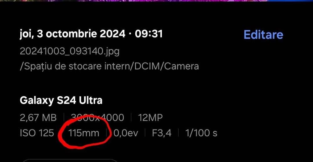

 Dacă în Galerie afișăm detaliile pozei o să vedem și această distanță focală în echivalentul pe 35mm:
 S24 Ultra de exemplu are distantele focale (echivalent 35mm) următoare:
• 0.6X (Ultra Wide) - 13mm (23x0.6)
• 1X. (Wide) - 23mm
• 3X (Tele) - 69mm (23x3)
• 5X (Super Tele) - 115mm (23x5)

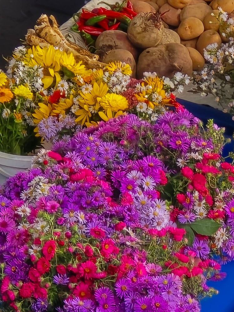

 Sunt câteva scenarii în care se pot obține rezultate ceva mai bune, dar artistice cu siguranță nu, atunci când sunt multe detalii pe care creierul nu se mai chinuie să le vadă individual, sau când subiectul are foarte puține detalii, dar cu condiția ca acele poze să fie văzute la o rezoluție mai mică (2‐3 MP cum e de obicei pe rețelele de socializare). Următoarele poze sunt făcute cu zoom digital 30X.
Florile au detalii cu o frecvență foarte mare (petale mici), și culori multe, și determină creierul să nu le mai vadă individual și atunci nu observăm rapid pierderea lor.
Poza de mai sus are în schimb detalii puține și AI-ul reușește să le recupereze destul de bine. La fel și în următorul caz:

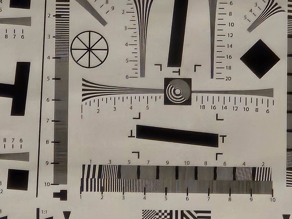

În graficul de test nu se observă nicio diferență considerabilă la detalii față de 5X:
Chiar și acolo unde liniile sunt foarte apropiate, acestea apar distincte (în partea de jos 8,9,10):

 În imaginile cu graficul de test încadrat complet apare efectul Moiré din cauza redimensionării pozei de către platformă și de aceea am decupat anumite zone din ele pentru a se vedea exact ca și în poza originală.
 Graficul a fost luminat destul de puternic, deci în lumină mai slabă atât la zoom-ul optic, dar mai ales la cel digital nivelul de detalii o să fie mai scăzut.

Nu este un grafic tipărit profesional ci la imprimantă cu cerneală pe foaie A4, deci trebuie luată în considerare doar comparația între camere, nu semnificația liniilor de pe el. Graficul este făcut după standardul (mai vechi) ISO 12233 și poate fi descarcat din mai multe locuri.
