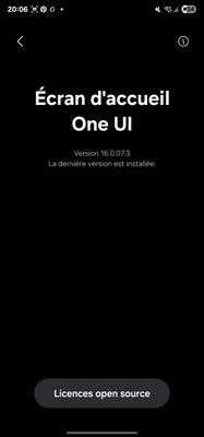

DataDrifter
Navigator
Bonjour,
Si cela n’est pas comme sur les photos alors il faut procéder à une manipulation plus globale:
Paramètres Gestion Globale > Réinitialisation > Réinitialisation tous paramètres.
Vous conservez vos données.
⚠️Vos appareils connectés seront déconnectés.
Pour le volet:
Vous pouvez le remettre comme sur 6.1: Une fois déplié vous appuyez sur le petit crayon en haut > Paramètres du volet.1749977402534.jpg1749977402556.jpg

Members_HhoIzEm
First Poster
Bonjour,
Effectivement, pour le volet j'avais déjà vu d'autres topics le mentionnant et réalisé la modification.
Je remarque via vos photos que je n'ai pas la dernière version de l'écran d'accueil car comme mentionné plus haut, je n'ai pas voulu appliquer la dernière MAJ car au vu des avis, il semblerait même que le volet en soit absent ??
0 Compliments

Members_HhoIzEm
First Poster
Bonjour,
Alors, j'ai comme vous le recommandiez appliqué la dernière mise à jour de l'écran d'accueil. J'ai effectivement eu accès au stockage comme vous le montriez et supprimé le cache + redémarré le téléphone. Cela n'a malheureusement rien changé au problème.
J'ai trouvé un conseil sur Reddit qui recommandait d'installer l'application Good Guardians et de lancer le Galaxy App Booster qui optimisé l'utilisation de toutes les applications du téléphone. Aucuns changements non plus.
J'ai donc voulu essayé de supprimer les données dans Stockage de l'écran d'accueil One UI sauf que je me retrouve avec la même version des paramètres d'Écran d'accueil One UI que la précédente alors que c'est toujours la dernière en date qui est appliquée (voir les photos). Qu'en est-il de ces bugs ? Sont-ils liés aux bugs d'affichage du volet de raccourcis ?
