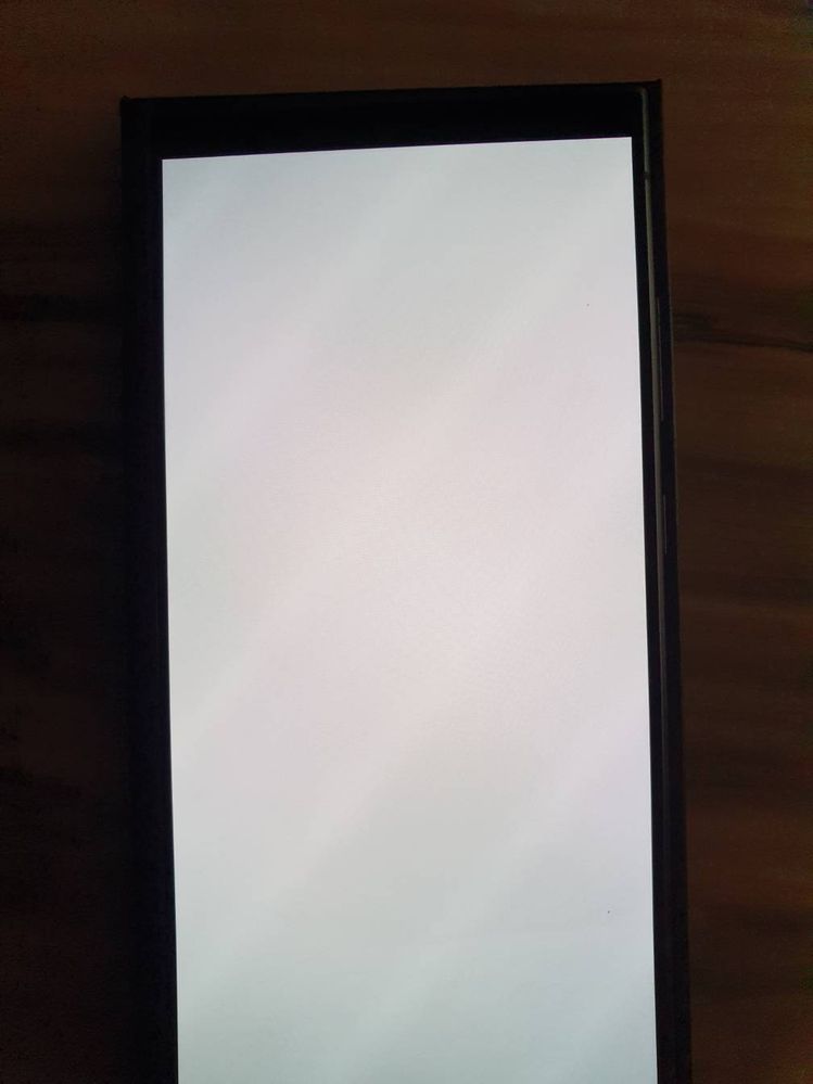

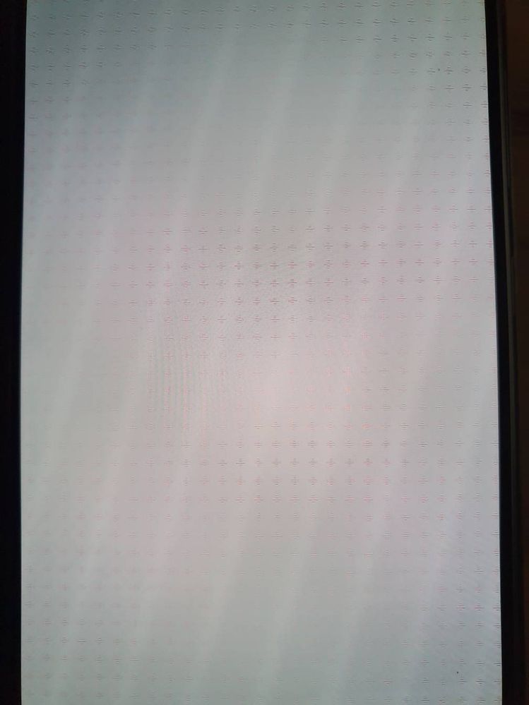

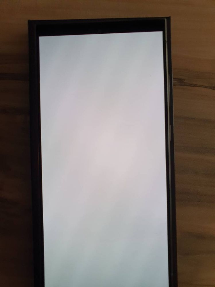

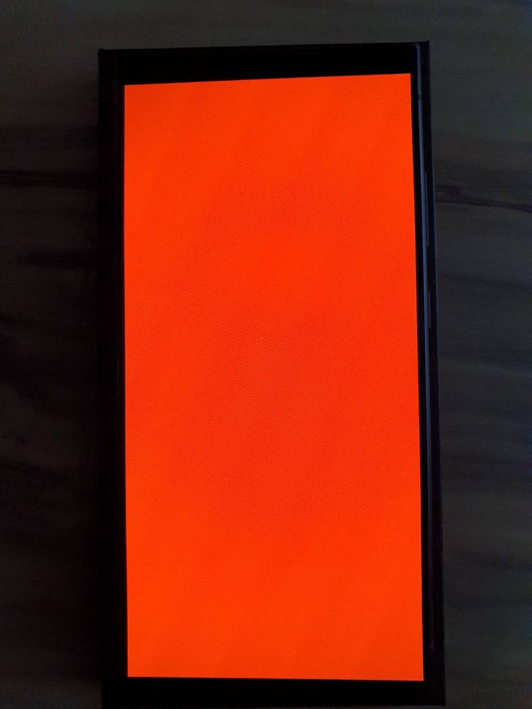

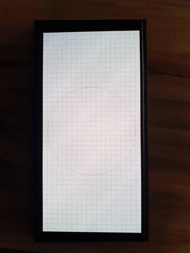

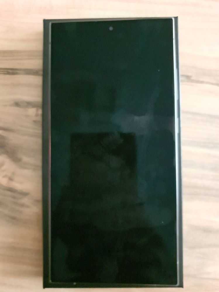

4.1 Farbdarstellung
Bis zum ersten Patch hat es viele Beschwerden über die fehlende Farbintensität der S24-Reihe gegeben und tatsächlich hat ein klarer Unterschied von Lebendig und Natürlich gefehlt. Durch einen Vergleich mit ältere Geräten wurde es verstärkt mitbekommen, dass selbst das Einstellen des Weißabgleiches zu keiner Veränderung geführt hat.
 Mit dem ersten Patch gibt es nun die Funktion, die Leuchtkraft einzustellen. Seitdem wurden die Meldungen von schwachen und blassen Farben weniger.

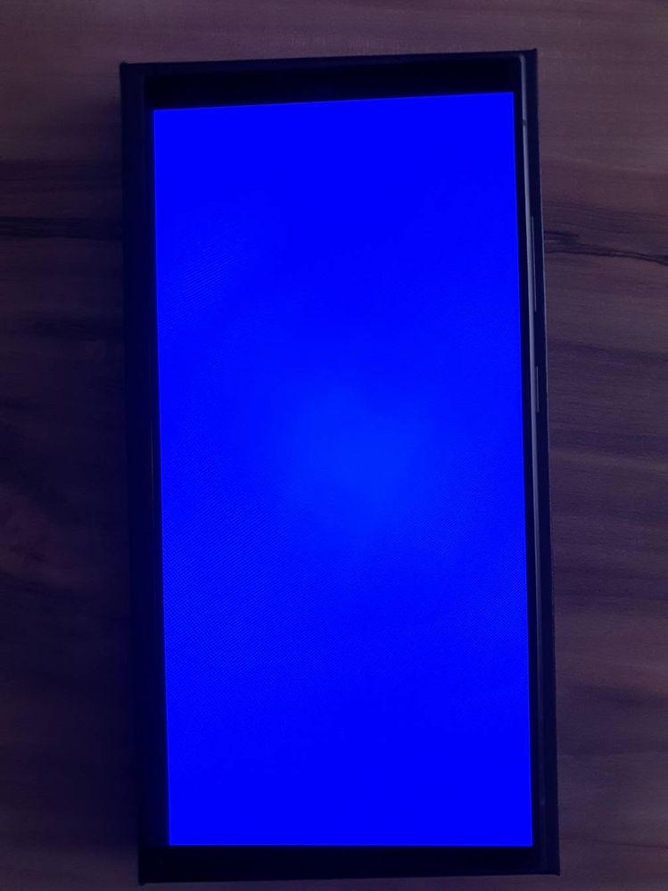

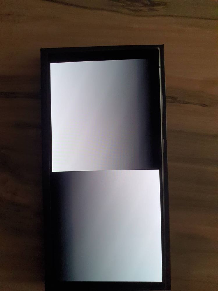

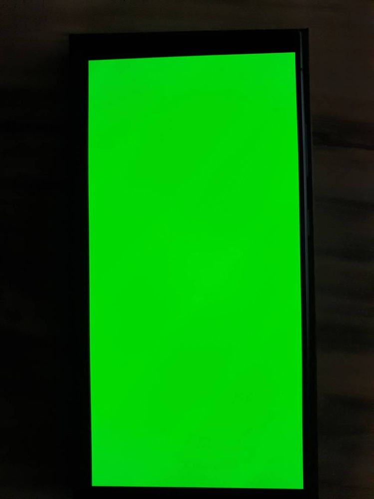

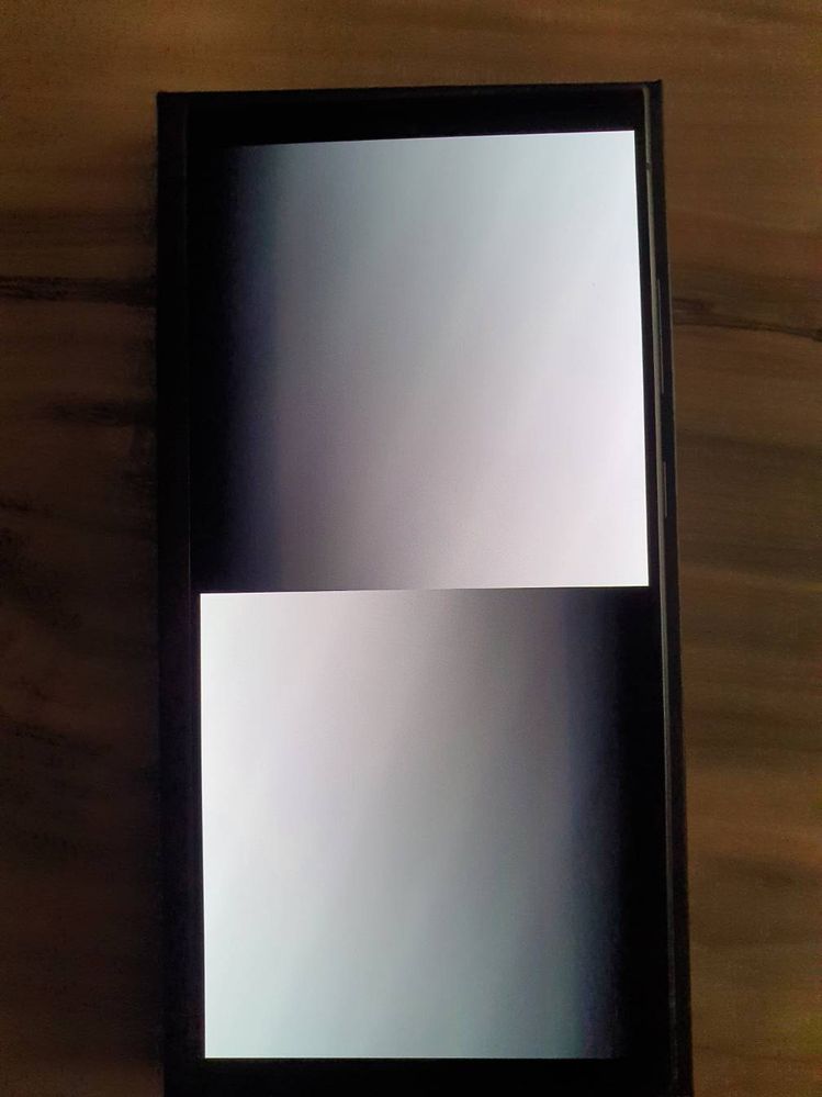

 Ich habe mit der Monitortestbild Reihe von Arno Welzel die Farbreihe vom S24U mit dem Note10+ abgelichtet und folgende Bilder erhalten:
Bild A
Bild B
Bild C
Bild D
Bild E
Bild F
Bild G
Bild H
Bild I
Bild J
Bild K
Bild L
Bild M

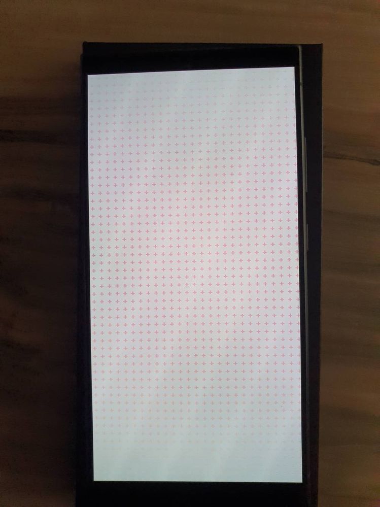

Bild L und Bild M zeigen eigentlich dasselbe Bild. Allerdings ist die Einstellung hier anders gewesen.
 Wird die Navigationsleiste als Streichgeste (Bild L) verwendet, können die roten Kreuze kaum gesichtet werden. Wird die Navigationsleiste normal (Bild M) verwendet, sodass sie beim Hichstreichen wieder sichtbar wird, dann können die roten Kreuze erkannt werden.
Bild N
Bild O
Bild P
Bild Q
Bild R
Bild S
Bild T
Bild U
Die diagonalen Streifen in den Bildern bewegen sich, wenn die Kamera auf das Displqy gehalten wird und stellt an sich kein defekt des Displays dar. Sowas rührt meist durch gewissenShuttereffekte  wenn die Bildwiederhohlrate der Kamera nicht mit dem des Displays übereinstimmt.
 Die Weißwerte sind ebenfalls nahezu identisch fotografiert. Das entspricht aber nicht dem Ist-Wert, da beim Durchlauf des Testes definitiv ein Unterschied bemerkbar gewesen ist.
Zwischenfazit:
Anhand dieser Testreihe kann ich absolut keine Fehler am Display erkennen. Die Farben sind genau wie zu erwarten. Schwarz ist schwarz, weiß ist weiß, usw. Zum direkten Vergleich mit dem Note10+ ist, dass der Rotwert beim S24U etwas schwächelt. Das sind aber vielleicht nur 5% maximal 10%.

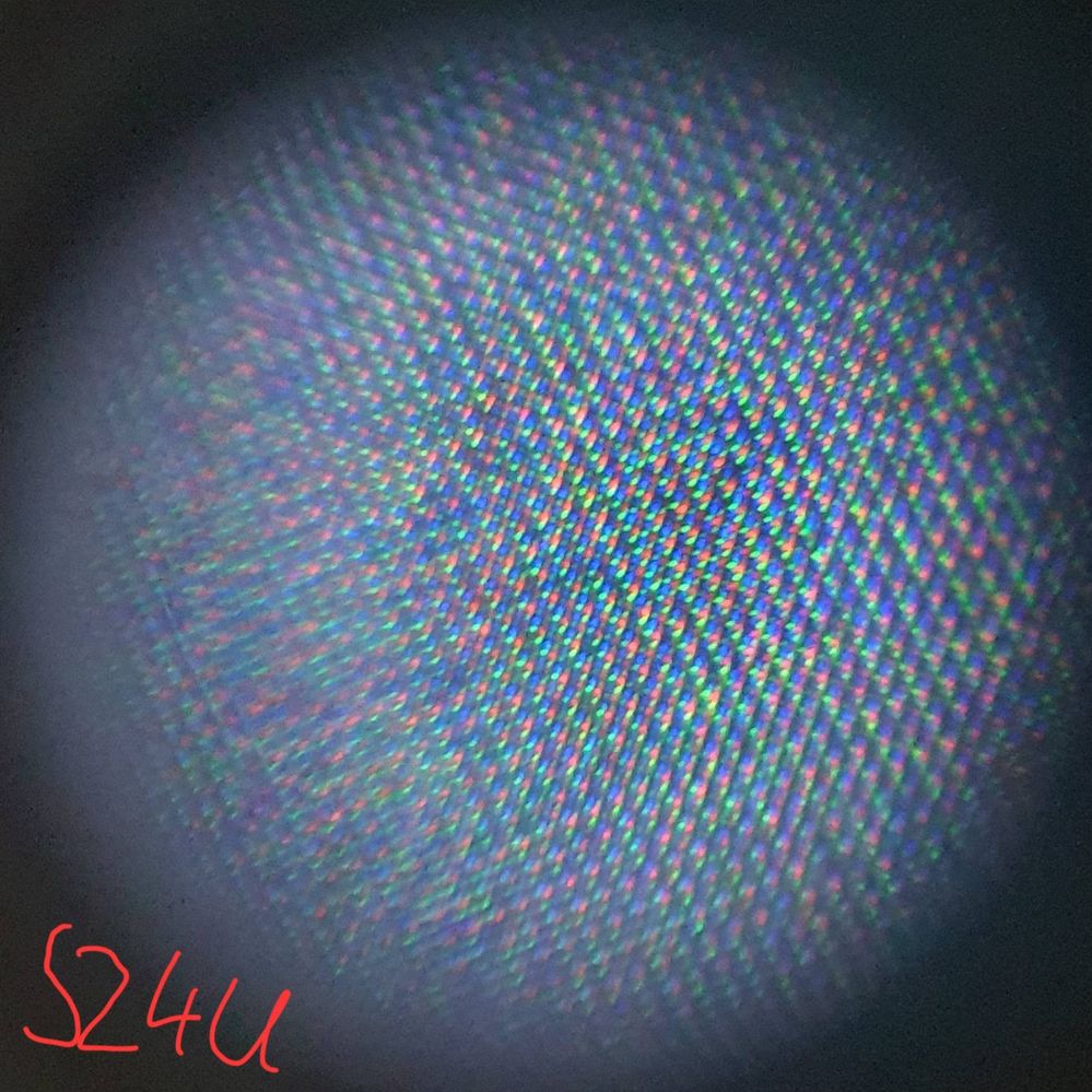

 Ich habe mir nämlich mal die Mühe gemacht, die Pixel des Note10+ und des S24U bei gleicher Helligkeit zu betrachten. Mir ist dabei tatsächlich etwas aufgefallen, dass sich zum Teil mit dem Zwischenfazit deckt. Sieht selbst:
Pixel des Note10+ mit S24U aufgenommen
Pixel des S24U mit Note10+ aufgenommen
Es sei erst einmal nur zu erwähnen, dass ich nur ein S24U habe und dies leider nicht mit einem anderen S24U vergleichen kann. Mit einer Juwelierslupe in den nächsten Laden zu gehen, würde ziemlich komisch rüber kommen.
 Allerdings kann man anhand der Bilder schon erkennen, dass das S24U hier nicht ganz ausgeleuchtet ist und sich die Darstellung alleine etwas gefleckt wirkt. Das Note10+ ist schön homogen dargestellt.
 Das Problem beim S24U ist, dass die roten Pixel weniger kräftiger als die grünen Pixel sind und die blauen Pixel irgendwie gemischt (mal stark mal schwach) erscheinen. Dadurch entsteht diesessandige Problem des Displays. Ob das jetzt ein Hardwarefehler oder falsche Kalibrierung ist, bleibt wohl nur weiter zu testen und Samsung davon zu informieren.
 Was hier gegen einen Hardwarefehler sprechen würde und eher eine Kalibrierungssache sein müsste ist der Punkt seitens Samsung, das Display natürlicher wirken zu lassen. Grünwerte sind für das Auge angenehmer als Rotwerte.
