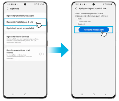

Nel caso in cui la situazione fosse la medesima anche in modalità provvisoria, ti suggerisco di reimpostare da zero i dati delle reti mediante un ripristino delle impostazioni di rete:
NB: quando vengono ripristinate le impostazioni di rete, le informazioni del WIFI, i dati mobili e la connessione Bluetooth vengono ripristinati ai valori predefiniti. Dovrai dunque reinserire le password delle reti WIFI conosciute e ripetere l'associazione con i prodotti Bluetooth.
