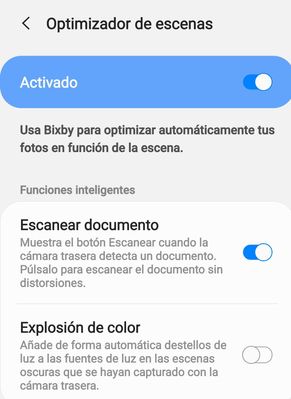

Cámara > ⚙️ > Optimizador de escenas > Explosión de color > Desactiva
Esto maximiza el efecto de los "flares".

No tengo esa posibilidad u opción.
