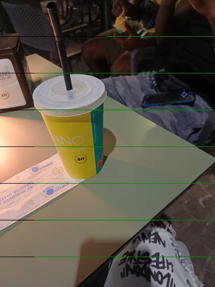

Salve volevo chiedere come faccio a togliere le linee nere e verdi che compaiono nelle foto quando faccio una foto con i 48 mp. Comunque queste linee sono apparse dopo l'aggiornamento one ui 7 sul mio A34 5g.

Fotocamera andata nell'altro mondo, è da sostituire .
Succede quando si usa su grandi fonti ti calore/luci .
Oppure quando dei raggi laser( tipo quelli da discoteca) vanno a finire sull'obiettivo. Non c'entra aggiornamento .

@LilALFRED, le righe in questione vengono visualizzate esclusivamente se effettui degli scatti con la fotocamera da 48mp? Utilizzando una differente lente, non noti la medesima situazione?
Quanto riscontri sembrerebbe essere legato a una condizione hardware della camera, pertanto, molto probabilmente sarà necessario l'intervento di un nostro tecnico.
Se mi fornisci il CAP della tua città, sarà mia premura indicarti i riferimenti del centro più vicino al tuo domicilio.
Nell'attesa di un tuo cortese riscontro, esegui un ripristino dell'app:
  1. Camera
  2. Icona cerchio con 4 puntini al suo interno, a destra
  3. impostazioni, prima icona ingranaggio
  4. Ripristina impostazioni
Dopodiché, verifica se la situazione è la medesima. Fammi sapere!
Resto a disposizione. 🤝

Ho risolto il problema con il ripristino della camera

In questo caso, si è trattato di un'anomalia software momentanea. 😎
