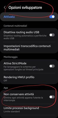

soul33
Pioneer
Opzioni
ok al momento ho sistemato. Sembra fosse un problema dovuto al fatto che avevo attivato le opzioni Sviluppatore e provando ad attivare e disattivare questa opzione , ”Non conservare Attività "
mi dava il problema che non riuscivo più a modificare le immagini cover di un album , e quando modificavo un immagine e la salvavo, mi faceva uscire sempre fuori dalla cartella e dovevo ogni volta rientrare e modificare le altre foto, facendomi perdere molto tempo per cercare il gruppo di foto che stavo modificando .
Sarebbe interessante vedere se qualcuno altro con l opzione Sviluppatore, ma con android 13 e non 14, ha lo stesso problema o meno .
disattivando questa opzione tutto ha ripreso a funzionare.
 Però sarebbe da provare. perché prima che formattassi il telefono, precedentemente, non avevo mai attivato quell opzione o, se non lo ricordavo di averlo attivato quando mesi fa avevo attivato le opzioni Sviluppatore, non mi sembra di aver mai attivato quell opzione e se lo avessi fatto in ogni caso, io cambio spesso le immagini cover e ritaglio foto, quindi mi sarebbe successo prima e avrei avuto già molti mesi prima questo problema. Invece l.ho riscontrato dopo aver aggiornato con android 14 , UI 6.1, quindi non so, forse con android 13 non avrebbe dato questo problema.
ad ogni modo è risolto. (A meno che fosse una cosa che accade solo casualmente di tanto in tanto) quindi per ora lo considero risolto, se succedesse di nuovo nonostante tutto, in caso aggiorno, grazie !
