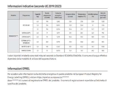

Personalmente, se cerchi un lavaggio intermedio, ti suggerisco di utilizzare cotone 60°, senza l'aggiunta di particolari settaggi, potrebbe fare al caso tuo.
Per quanto concerne la centrifuga, stai sovraccaricando il cestello? Questa è una della cause più comuni.
Dai un'occhiata a questa tabella:
Il volume massimo di capi inseriti in un ciclo di lavaggio non dovrebbe mai superare i 2/3 dello spazio del cestello.
Se i capi inseriti sono troppi, infatti, è molto probabile che, una volta imbevuti d'acqua, diventino troppo pesanti per essere lavati in sicurezza.
Il rischio è che il peso eccessivo degli indumenti bagnati unito alla forza centrifuga del movimento rotatorio del cestello possa sganciare il cestello stesso o causare danni gravi alla lavatrice.
Per questo, se i sensori della lavatrice atti a pesare il carico registrano un peso eccessivo durante il lavaggio, per evitare danni all'apparecchio, sospendono la centrifuga e terminano il lavaggio senza strizzare il bucato.
Stai adottando questi accorgimenti?
