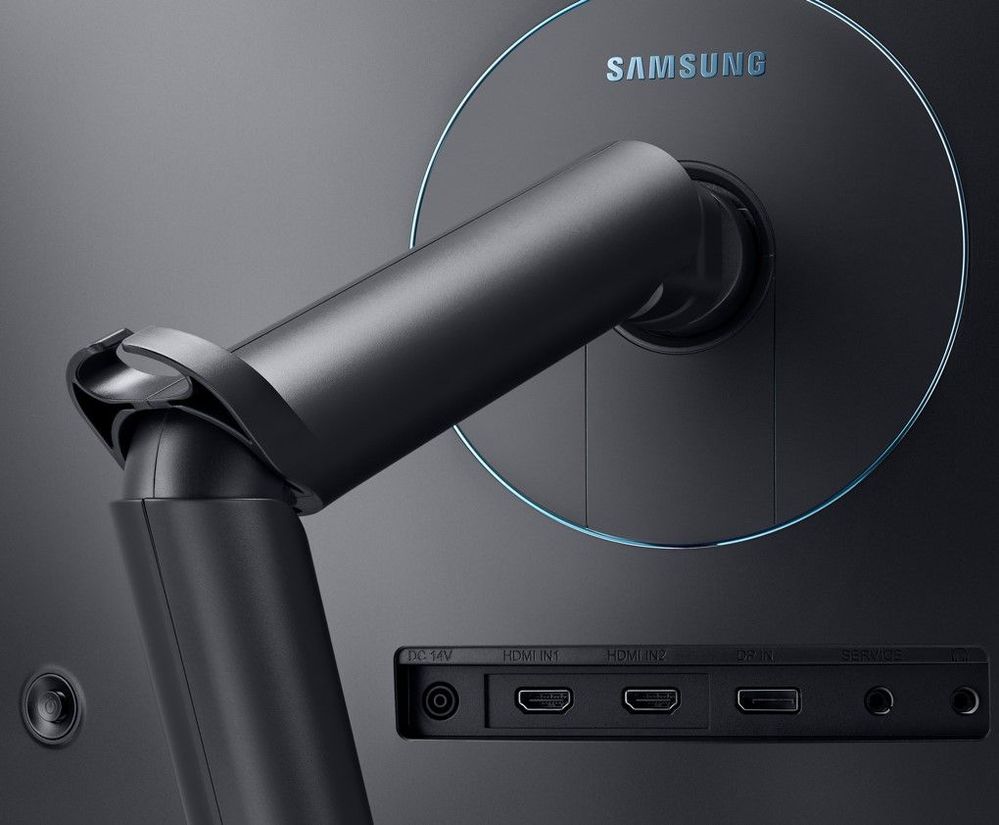

Salutare,
Dupa cum scrie si in titlu, am un LC24FG70FQUXEN blocat in store mode, este modelul cu 3 butoane pentru profile in partea de jos, si Jog Button pe partea din spate.
Cand lucrez il folosesc in profilul de culoare sRGB, cand nu lucrez, folosesc un mod Custom, cu luminozitate&contrast mai mic.
Ieri cand am schimbat de pe sRGB pe Custom, am tinut apasat jog button-ul in jos+mijloc cateva secunde bune, eram atent la altceva, si din greseala am intrat in STORE MODE, aparent.
Am incercat urmatoarele:
1: Sa fac din nou aceeasi combinatie de jog down+apasat
2: Sa decuplez alimentarea + display port
3: HDMI in loc de display port
4: Alt calculator & telefonul cu un adaptor USB-C -> HDMI in Dex Mode
5: Sa dau "Reset All" din submeniul System
6: Sa ma duc pe functia brightness si sa tin butonul de power apasat, cum am vazut ca se rezolva la cateva modele mai vechi de monitoare cand intrau din greseala in acelasi store mode.
7: Sa sap tot internetul dupa model, prescurtarea modelului, etc etc, am reusit sa dau de inca 3 oameni care s-au lovit de aceeasi problema acum 2-3 ani, insa nu au facut follow-up, deci nu stim daca au rezolvat sau nu problema.
Dupa ce intra in store mode, orice apasare de joystick, il scoate din store mode pentru putin timp, cat sa umbli in meniu, ca un fel de demo, schimbi ce setari doresti, iar dupa aprox 5-10 secunde de la ultima interactiune cu jog button-ul, se face ecranul negru si sare inapoi in "Store mode"
Nu exista in meniu sau in submeniurile din OSD o functie precum Home/Retail/Store mode, cum regasim pe televizoare.
Nu are interfata USB, nu exista un firmware pe sectiunea monitorului de Support de pe site-ul oficial, implicit, nu pot face firmware update.
Exista vreo solutie?
Mi se pare inadmisibil ca dintr-o simpla apasare de buton coincidentala, care se poate intampla oricarui end user, se brickuieste un monitor intr-un mod inutilizabil.
Acelasi tip de meniu & jog button am vazut si pe CHG90 si alte cateva modele care probabil folosesc aceeasi placa de baza.
