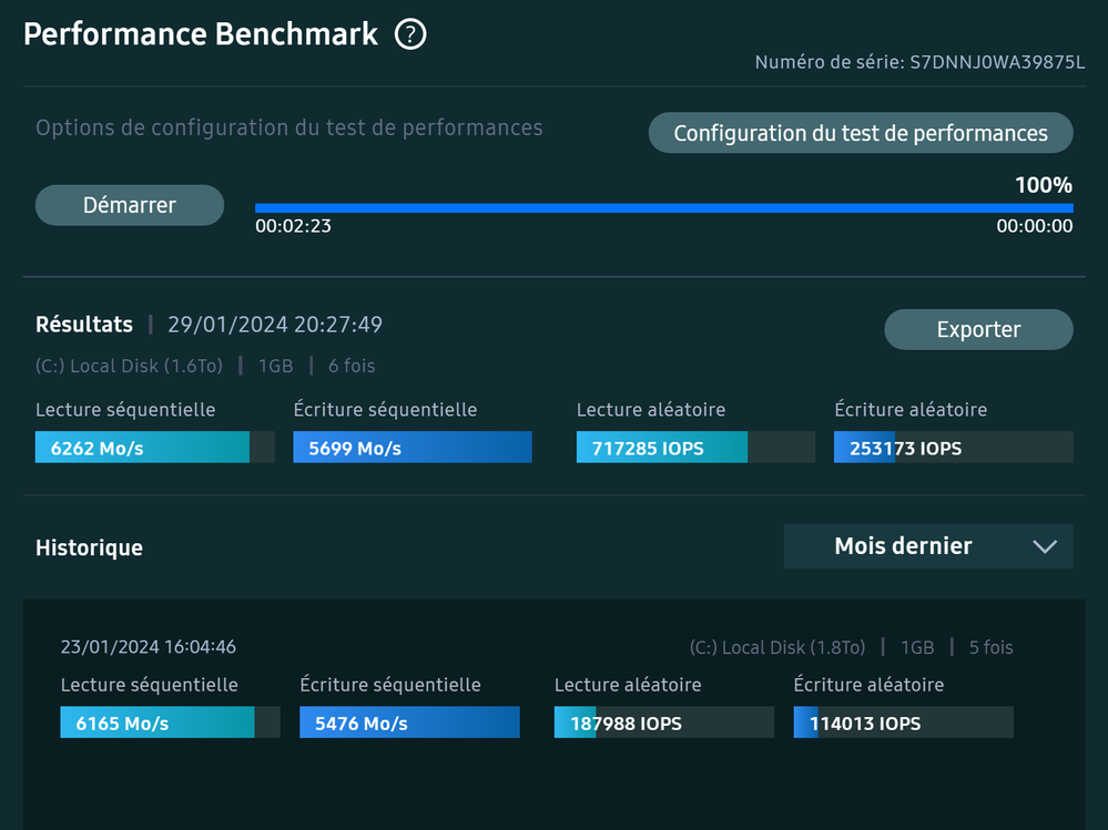

Je réouvre ce sujet car de mon côté mon récent YOGA Slim 7 14 équipé d'un ryzen 7840S 32GB 6400 Mhz est plus lent depuis que j'ai changé le SSD d'origine par un 990 pro 2 TB !
Les applis sont longues à s'ouvrirent, le pc freeze même !le SSD d'origine mini 1400 max 2200le SSD d'origine mini 1400 max 2200Capture d'écran 2024-01-29 203537.png
J'ai remis le SSD d'origine pour tester et là je retrouve sa vélocité !
Les tests Magician ne sont pas folichons, surtout le premier. En tout cas sur HD Tune, le 990 pro est complètement à la ramasse...
