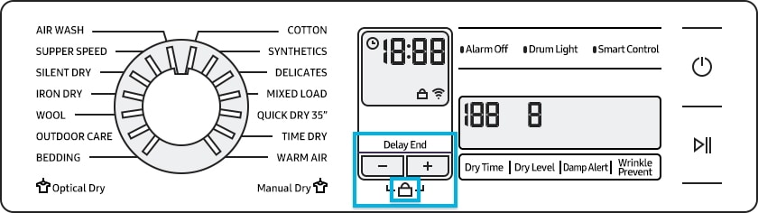

Įjungus užraktą nuo vaikų, nebeveiks jokie mygtukai, išskyrus maitinimo mygtuką. Nustačius vaikų apsaugos funkciją, džiovyklės durelės užsirakina ir užsidega vaikų apsaugos lemputė. Jei mygtukas neveikia ir aktyvinamas kitas mygtukas, sumirksi vaikų apsaugos lemputė. Aktyvavus užraktą nuo vaikų, jis veiks net džiovyklė išjungiama ir vėl įjungiama.
patikrinkite užraktą nuo vaikų valdymo skydelyje

Su užrakto nuo vaikų funkcija susiję patarimai
Kaip atidaryti dureles, kai įjungtas užraktas nuo vaikų
  • Jei džiovyklės durelės užrakintos arba mygtukas neveikia dėl užrakto nuo vaikų nustatymų, 3 sekundes vienu metu palaikykite nuspaustus mygtukus + ir -, kad aktyvintumėte šios funkcijos veikimo pristabdymą (1 minutės trukmės).
  • Kai durelės laikinai atrakinamos, jos bus atrakintos 1 minutę ir tuo metu mirksės užrakto nuo vaikų lemputė.
  • 1 minutei praėjus, 2 minutes bus girdimas įspėjamasis signalas.
  • Jei durelės uždaromos per 2 minučių trukmės įspėjimą, užrakto nuo vaikų funkcija pradeda veikti pakartotinai.
Užrakto nuo vaikų išjungimas
  • Norėdami visiškai išjungti užraktą nuo vaikų, laikino durelių atrakinimo metu dar kartą 3 sekundėms nuspauskite mygtukus + ir -.
  • Juos atleidus, durelės bus atrakintos ir vaikų apsaugos lemputė užges.
Pastaba: Faktiniai ženklai (-, +) rodomi valdymo skydelyje, gali skirtis jūsų turimame modelyje.

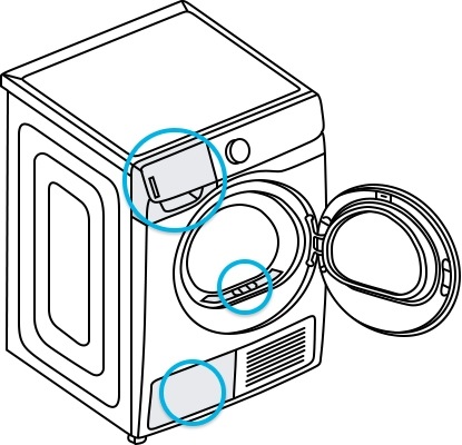

Kai kurias džiovyklės dalis reikia reguliariai valyti. Ypač rekomenduojama kaskart panaudojus išvalyti filtrą ir baką. Toliau pateiktos filtro valymo instrukcijos.
patikrinkite džiovyklės dalis, kurias reikia valyti

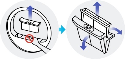

1 veiksmas. Atidarykite džiovyklės dureles ir patraukite filtrą aukštyn, kad jį išimtumėte. (Išėmę filtrą neišimkite guminio tarpiklio.)
2 veiksmas. Atidarykite išorinį filtrą ir išimkite vidinį filtrą.
džiovyklės filtrą atidarykite traukdami aukštyn ir iš išorinio filtro išimkite vidinį filtrą

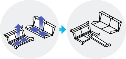

3 veiksmas. Atidarykite vidinį ir išorinį filtrus.
4 veiksmas. Iš abiejų filtrų pašalinkite pūkelius ir naudodami šepetį iš filtro pašalinkite likusias dulkes.
atidarykite vidinį filtrą ir iš filtro pašalinkite pūkelius

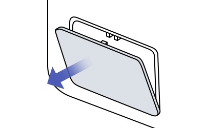

1 veiksmas. Paspauskite viršutinę išorinio dangtelio pusę, kad atidarytumėte dangtelį.
atidarykite šilumokaičio išorinį dangtelį

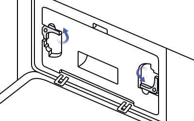

2 veiksmas. Pasukite abu fiksatorius, kad atfiksuotumėte.
atfiksuokite fiksatorius

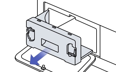

3 veiksmas. Išimkite vidinį dangtelį.
išimkite vidinį dangtelį

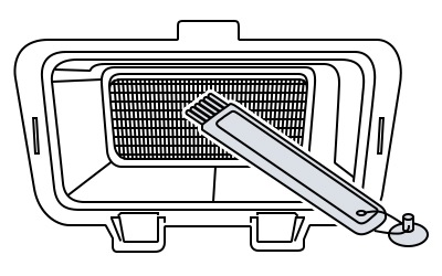

4 veiksmas. Šilumokaitį valykite naudodami pateikiamą valymo šepetį (arba dulkių siurblį su šepečio priedu).
filtro valymas minkštu šepečiu
Pastaba:
  • Valydami nesulenkite ir nepažeiskite šilumokaičio sparnelių, kitaip gali sumažėti džiovinimo efektyvumas.

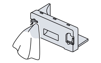

5 veiksmas. Vidinį dangtelį nuvalykite minkštu, drėgnu audiniu.
filtro valymas drėgnu audiniu

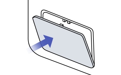

7 veiksmas. Uždarykite išorinį dangtelį.
uždarykite šilumokaičio dangtelio dureles
