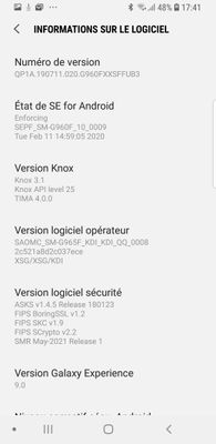

Certainement parce qu'il n'est pas pour le marché FR.
Pouvez-vous prendre en capture d'écran ceci en prenant ce chemin :
➡️ PARAMÈTRES
➡️ A PROPOS DU TELEPHONE
➡️ INFORMATIONS SUR LE LOGICIEL
➡️ (faite en capture la ou c'est écrit: VERSION LOGICIEL OPERATEUR).

Solution
Lautiana
MegaStar
Avez-vous activé l'option comme vous dit @Pi_Jo_75 ?
Vente-privé vous as envoyé un mobile destiné au marché Japonais. C'est souvent le problème avec les reconditionnées, sont pas forcément compatible avec tout les pays suivant les réseaux.
