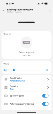

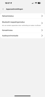

Bij mij staan ze op +6. Je kunt dit ook met SmartThings doen.
Het wel zo dat ze pas echt tot leven komen met o.a. Dolby Atmos bij geluidseffecten. Ontploffingen, etc..
Klik op de 3 puntjesKlik op de 3 puntjesKies ApparaatinstellingenKies ApparaatinstellingenKies KanaalniveauKies Kanaalniveau
