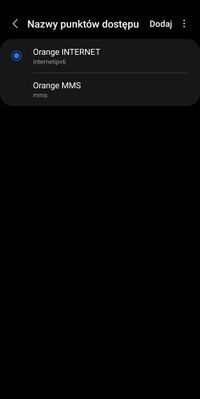

SmartThings Find - problem z połączeniem z siecią lub serwerem - za każdym razem gdy urządzenie nie znajduje się w zasięgu domowej sieci WiFi pojawią się taki komunikat. Czy ktoś miał podobny problem i zna sposób jego rozwiązania?

@Paweł86  Dzień Dobry
U jakiego operatora jest karta sim w telefonie?
Może być tak że internet jest skonfigurowany na ipv6 i dlatego może nie działać. Trzeba zmienić na ipv4
Aby to zmienić trzeba wejść w:
 Ustawienia > połączenia > sieci komórkowe > nazwy punktów dostępu
Internet, prosze sprawdzić, jaki ma pan w nim protokół APN, jeśli ipv6 to należy skontaktować się z operatorem, aby podał Panu konfigurację na ipv4.

Orange...

@PrzemekM Dzień dobry.
Patrząc na zrzuty ekranów wrzuconych przez Pana ustawienia są takie same. Czy protokół APN ma być IPv6 czy protokół roamingu APN?Screenshot_20220125-130033_Settings.jpg

Dziękuję za pomoc. Zmiana protokołu APN pomogłap👍

OK - wyczyściłem, zmieniłem ustawienia i teraz nie mam dostępu do internetu 😞

Ustawienia mam teraz takieScreenshot_20221123_140842_Settings-01_1000001329_1669209000.jpg
