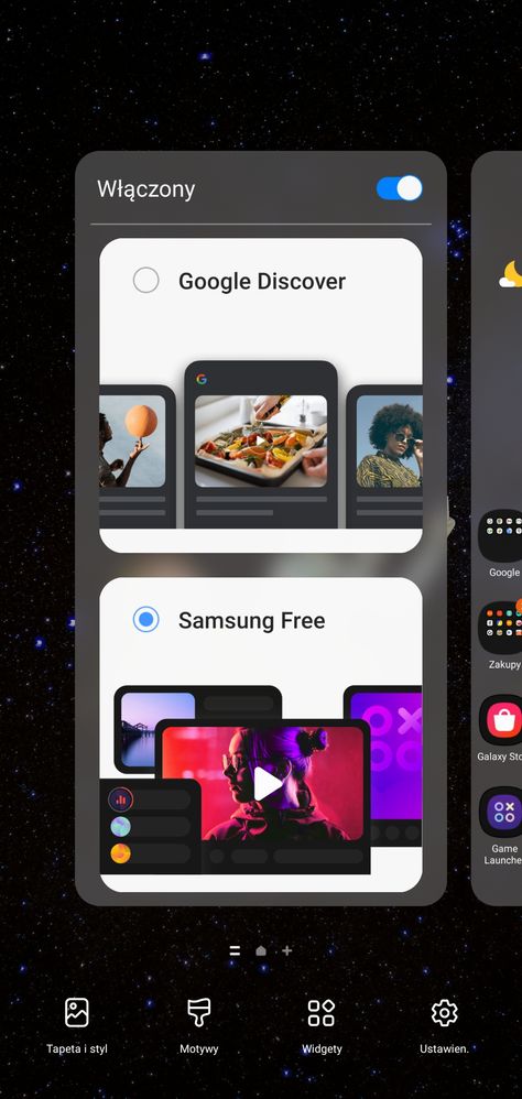

siemkaa...dlaczego u mn nie ma wyboru między jednym a drugim a tylko jednym ?? czy u mn jest coś nie tak w ustawieniach

@miroON, czy posiadasz zainstalowaną aplikację Samsung Free na telefonie?

no wlasnie nie była zainstalowana ..po instalacji wszystko jest ok ..dzięki )
