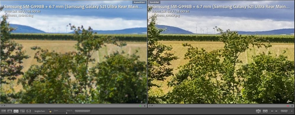

Hi, kann es sein, dass die RAW-Bilder (DNG) nur  12 MPixel (4000x3000) haben? Ich wähle im normalen Foto-Modus die 4:3 108MP Auflösung und gehe dann in den Pro-Modus. Dann springt die Auflösung auf 4:3 (ohne 108MP) und die Bilder haben tatsächlich nur die 12 MP. Ich will aber  108MP RAW-Bilder ! 😞 . Wie geht das?

Hi, ich habe die Bilder mit Lightroom nochmals verglichen: Das 12MP DNG mit dem 108MP JPG.
Die Auflösung beim JPG ist definitiv massiv höher (siehe Anhang).  Es mag sein, dass bei der 108MP-Auflösung jeweils 9 Pixel zu einem zusammengerechnet werden, das Nachbarpixel wird dann aber vermutlich in der 108er-Auflösung aus den jeweils nächsten  9 Pixel berechnet, die sich mit den vorherigen wabenförmig um ca. 6 Pixel überlappen. Mit etwas Bildverarbeitung entsteht so ein halbwegs rauscharmes und hochauflösendes 108MP-Bild.
Um mir noch meine eigene Frage zu beantworten: Ich vermute, dieses 108MP-JPG ist dann quasi das RAW-Bild, da das echte RAW-Bild, das der Chip liefern könnte, ohne die vorbeschriebene Bearbeitung kein brauchbares Ergebnis liefert, insbesondere die Farbtiefe (der eigentliche Verwendungszweck einer RAW-Datei) geht auf diese Weise verloren.
So ganz befriedigt mich meine eigene Antwort noch nicht (denn letztlich funktioniert RAW-Verarbeitung auch bei Vollformat-Kameras immer so und bei denen gibt es hochauflösende RAW-Bilder), aber ich vermute, ich bin recht nah an der Lösung dran.
