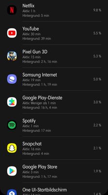

Dann hab ich noch eine Frage ich benutze mein Handy so 2.5h bis maximal 4h (bei der Anzeige in den Einstellungen steht hält ca 1 Tag und 2h) und wenn ich in der Schule bin hab ich meistens am Mittag nur noch ca 50% das reicht danach bis nach Hause aber wenn ich am Abend noch was schauen will muss ich es einstecken.
Bei dem Bild unten ist so ein "normaler" Tag von mir während der Schule geb ich bestimmt auch so 1-2 Stunden Hotspot. Ist das normal das ich dann am Mittag schon nur noch ca 50% hab?

Könnt ihr auch eure Erfahrungen mit dem Akku sagen? Also auch wie lange er ca hält nach dem Akkuverbrauch in den Einstellungen.

Wenn du kein 5G Tarif hast und nicht nutzt würde ich es umstellen. 120Hz braucht schon ein wenig mehr Akku als 60Hz aber ich möchte es nicht mehr missen und nehme lieber ein bisschen weniger Akku in Kauf.
Du könntest z.B. auch Adaptives Energiesparen nutzen. Dann schaltet das Handy in den Energiesparmodus so bei ca. 50% Akku. Nutze ich selbst auch.

Es liegt ja auch immer am eigenen Nutzungsverhalten. Du gibst Hotspot das braucht natürlich Akku und das nicht wenig.
Nutzt du das 120Hz Display?
Hast du 5G aktiv und nutzt du auch 5G?
Wenn du in der Nacht nicht unbedingt auf dein Handy angewiesen bist würde ich den Flugmodus verwenden oder ganz abschalten.

Das mit dem Hotspot ist mir klar ich schau mal wie viel Akku ich verbrauch ohne Hotspot vielleicht frisst wirklich der Hotspot so viel.
Ich hab mal in den Einstellungen bei Mobile Netzwerke geschaut und ich hab 5G/4G/3G/2G aktiviert soll ich es nur auf 4G/3G/2G stellen? Spielt das überhaupt eine Rolle ich nutze 5G ja nicht oder sucht es dann immer nach einem 5G Netz oder so?
Ich hab 120Hz Adapitv aktiviert nutzt das so viel Akku?

Vielen Dank sorry dass ich erst jetzt antworte. da ich gerade Ferien hab brauch ich das Handy ohne Hotspot zu geben hab auch weniger Bildschirm Zeit (etwa so 1h und 30min ich teste auch mal wie es ist wenn ich es ohne Hotspot solange benutze wie auch sonst) aber kann dann das Handy fast 2 Tage benutzen (auch mit 120 Hz)
Also ich denke das Problem ist vorallem der Hotspot.
